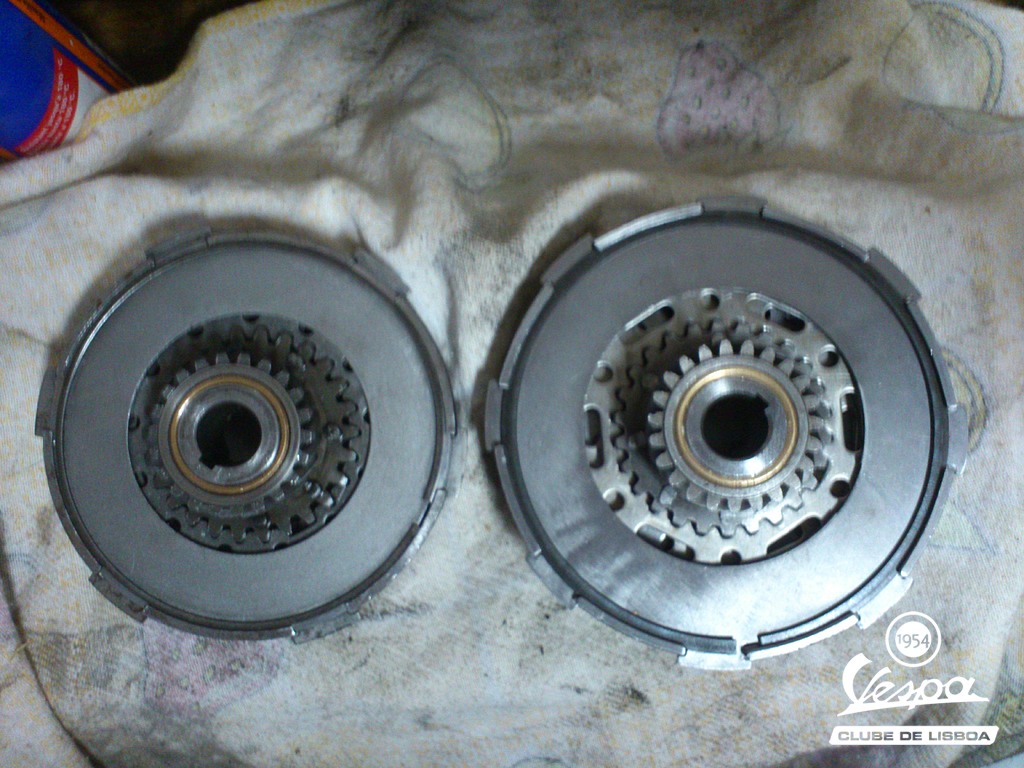

Já agora dei também um pequeno desgaste na tampa da embraiagem e no cárter penso que a embraiagem ja caberá lá ainda não testei com a cambota montada.
