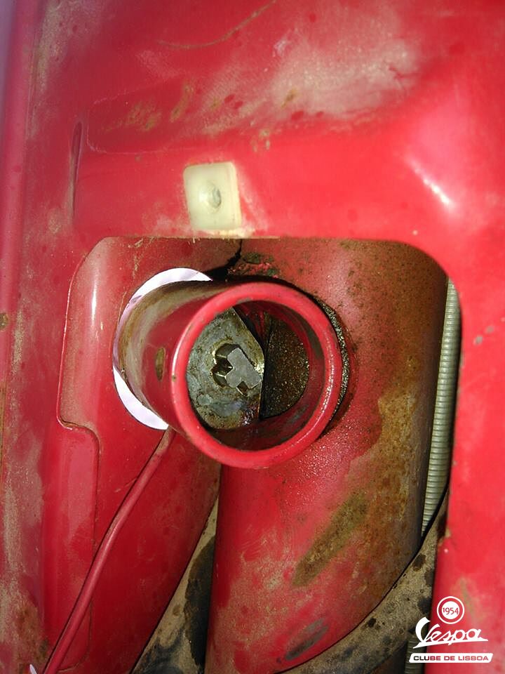

boas o canhão da pk tem um pequeno furo do lado de dentro do nariz aonde tens de enfiar uma chave de fendas muito fina e depois com o auxilio da chave de ignição puxas para fora, ou então como já esta estragado broca para cima só tens de ter em atenção para não furares demasiado para não danificares o sistema eléctrico do canhão que esta do lado de dentro do nariz da mota.

o canhão não consegui retirar , a peça que fica junto ao canhão de tanto mexer partiu toda, dei porradas de traz para a frente e de frente para traz, puxei só a peça de traz mas bate no eixo da direcção e nada , ficam aqui umas fotos exemplares, o fio vermelho é o corta correntes, para desligar a moto, pois está sempre na posição on
agradeço ajuda e comentários.. obrigado

boas ve na parte da frente do encaixe do canhão se nao te um pequeno furo mesmo por baixo quase junto ao quadro quanto a comprar peças eu compro tudo na original vespa ou na old scooter eles também enviam por correio no caso da original vespa tens de ligar para encomendar pois o site não permite essa função. já me esquecia se nao achares o furo do canhão do lado de fora ve do lado de dentro eu já tirei um assim mas não estou recordado.
ps:ja agora para quem tem duvidas o da fl2 e igual so o acesso do furo e feito por o lado de dentro da mala.

O furo devera estar localizado mesmo na Direcção do fio que tens a sair la de dentro para fazer o corte corrente se não esta do lado de cima

eu vi esse furo e meti uma chave que tenho pequena , mas não perdi muito tempo com isso, amanha vou ver se consigo, e já agora quando se compra o kit dos 3's canhões essa peça de ferro do on e off vem incluída? pois estou a pensar mandar vir a capa do banco os vidros dos piscas traseiros, e esse tal kit de canhões.

boas não o espelho e a borracha são vendidos a parte mas e barato o da pk nao sei mas o meu da fl2 custou 3 ou 4 euros quando meteres a chave se a patilha nao for para dentro mete um bocadinho de wd 40 ao mesmo tempo que carregas a patinha puxas o canhão para fora.
