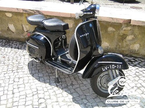

Seguem umas fotos do meu animal de estimação.

bruno dias Vespa 50 S
Registo: Apr 20, 2008 Mensagens: 84 Local/Origem: sintra
Colocada: Sex Jun 06, 2008 - 6:13 pm Assunto: |
linda  |
