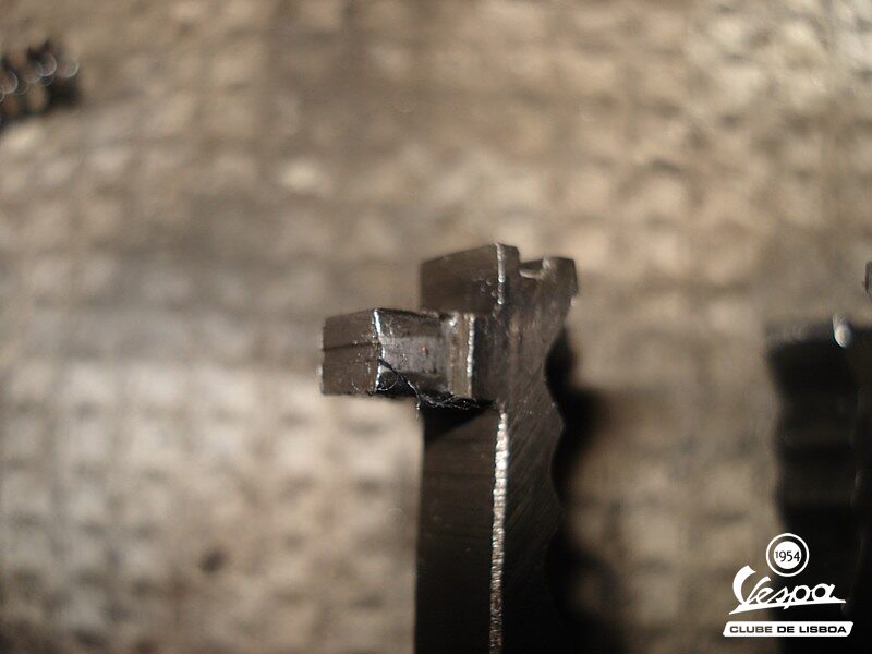

Hoje tirei o motor fora e já o abri para ver o estado da cruzeta.
No passado fim de semana, como é habitual quando o tempo o permite, lá fui eu fazer mais uns quilómetros, e numa subida onde tive de meter uma segunda, a velocidade voltou a saltar fora ou melhor a não entrar, aquilo aborreceu-me e lá voltei eu a abrir o motor.
A cruzeta que me pareceu razoável quando o abri da primeira vez, não está assim tão boa quanto isso, vou ter mesmo de comprar uma nova, vou mandar vir a RMS de 51MM que custa 43 euros que acham?
Quanto á medida da cruzeta estive a medir e dá-me 50,65MM, é estranho não é?

Quanto a cruzeta, mede bem e verifica se é de ponta recta ou redonda (pela tua medida de 50.65 parece-me que será a de 50.5mm e nao a de 51mm)
Os 43e sao bom/razoavel preço, e as RMS nao costumam dar chatisse em motores pouco elaborados.
Quanto ao trifixo, nao custa 100e, custa bem menos (82 na sip, mas encontra-se mais barato)
Por esse preço ja compras um bem melhor da DRT... Cool
Mas acho mesmo que precisas de mudar, porque essa rosca como esta, nao vai aguentar muito.

Estou de acordo com o gommon na maioria das coisas ou melhor, em tudo com "adaptações" Wink
O trem fixo parece-me que ainda dará se o mteu motor não estiver muito puxado. Claro que é sempre um risco e se a embraiagem se solta... lá se vão uns carters. Isto para dizer que sim, o gommon diz que é melhor substituir e é mas provavelmente, mesmo com esta, nunca terás probelmas, nunca se sabe.
Discordo é na admissão / válvula rotativa. Nas fotos não se consegue ver bem mas estar riscada é quase sempre "normal" em Vespas com alguma idade e isso, não sendo bom, não perturba muito. A questão está em ter sulcos fundos e como disse, na foto não se consegue ver bem (excepção na última da série mas mesmo assim o ângulo não é o melhor). O que fecha / abre a admissão é a cambota e quanto mais justa e certa estiver com a vávula rotativa melhor, por isso o ideal é ter nada de sulcos.

Quanto à cruzeta insisto tem mesmo 50.65MM, por isso está mais próxima de 51MM do que 50.2MM e segundo o SIP para o nº de motor da minha deve ser a de 51MM de cantos quadrados.
Agora quanto ao veio, meti-lhe a embraiagem e tentei apertar a fêmea mas esta já não agarra, vou mesmo ter de substitui-lo, se não abrisse o motor para substituir a cruzeta, mais tarde ou mais cedo ia ter uma surpresa quando a fêmea se soltasse e com ela se soltasse a embraiagem também.
Ao tentar fazer o trabalho bem feito estraguei o veio, faz parte da aprendizagem Confused
Vou tentar encontrar um veio em 2ª mão porque 80 euros por um novo não dou (81.66€ no SIP).
Ninguém tem um veio destes para venda? 10 + 15 + 21 + 27 dentes
