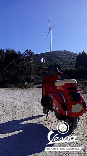

MensagemColocada: Qui Mar 12, 2015 - 12:36 pm    Assunto: Responder com Citação
Seguem as fotos da menina Wink
