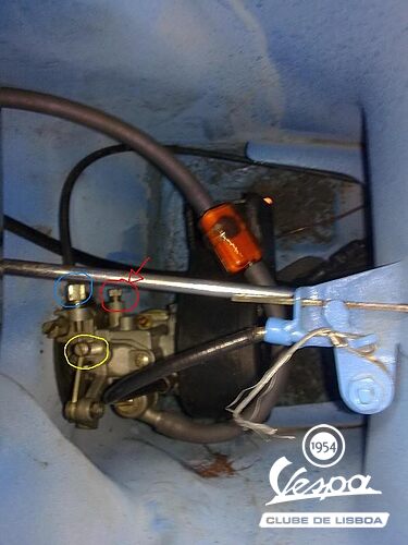

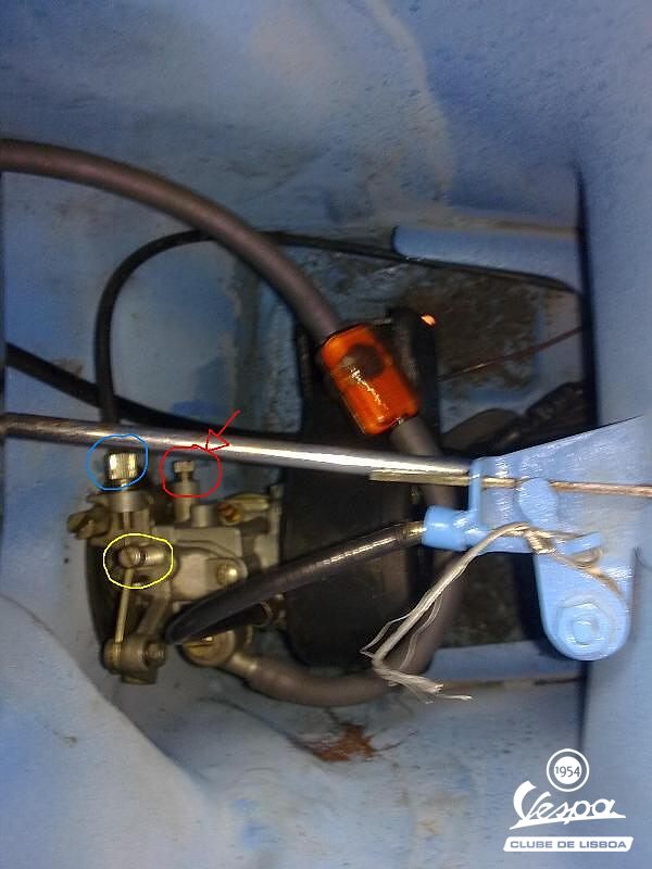

Bem, pus-me a armar em mecanico pela primeira vez e tive a mexer nessa peça da mota que acho que se chama carburador, quanto aquele problema de a mota ir abaixo no relantim, mexi com ela no relantim naquele parafuso marcado a vermelho e reparei que se desaperta-se a mota desacelerava e se aperta-se acontecia o contrario, pois bem, entao resolvi apertar e agora nao vai abaixo no relantim, terá algum efeito secundario isto que eu fiz?
Já agora alguem me sabe explicar para que serve os outros dois parafusos? O amarelo segundo percebi é para acelerar ou desacelerar a mota, tal como o vermelho, mas segundo percebi o acelerador no punho fica com menos acçao. Só nao percebi para que serve o azul, alguem me pode explicar esta situaçao? Twisted Evil

Não devias ter mexido no parafuso vermelho!!! O parafuso vermelho é para regular a mistura ar/gasolina! Devias era ter apertado o parafuso amarelo para subir o ralenti! O azul é o afinador para esticar ou dar folga ao cabo de acelerador!
