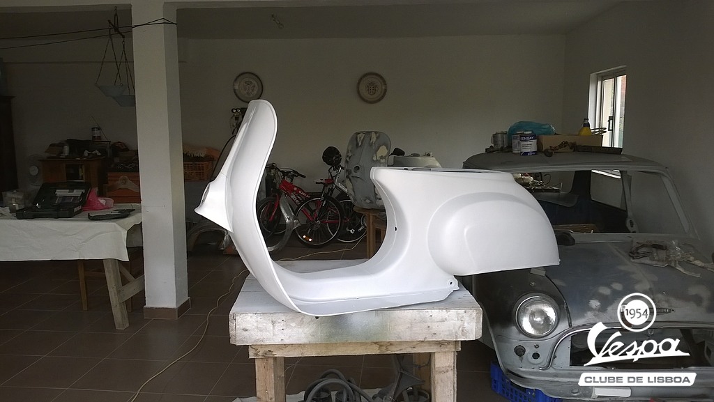

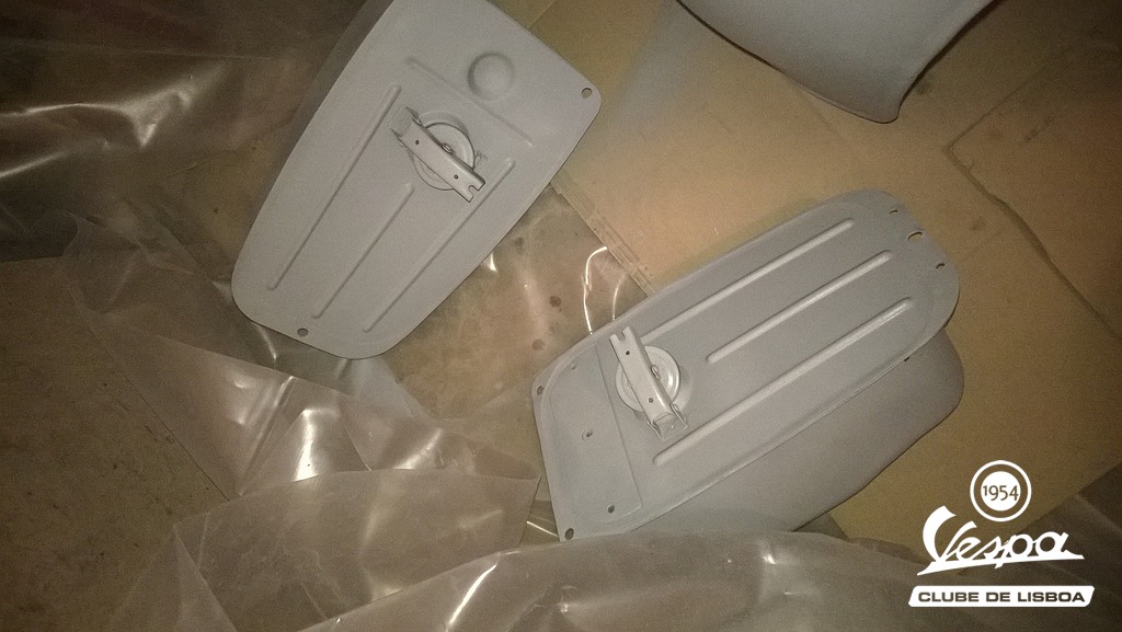

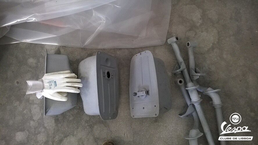

MensagemColocada: Seg Mai 19, 2014 - 11:46 am    Assunto: Responder com Citação
Bom dia,
gostava de ter algumas opiniões vossas sobre o que se está a passar com a chapa da minha vespa.
Como viram nas fotos, a minha garagem é partilhada, como tenho algum receio de pintar com o compressor com os carros dos vizinhos por perto, tenho deixado a chapa com o passivador até ter oportunidade para dar o primário.
Passivador que utilizei:
Pelo que me disseram quando comprei o passivador, depois de aplicar o passivador na chapa isto cria uma camada de protecção evitando que a ferrugem aumente, podendo a chapa ficar apenas com este produto evitando que a ferrugem apareça ou aumente.
Após aplicar o produto, a chapa ficou com uma cor roxa, mas 5 dias depois reparei que a chapa está a ficar castanha.. com o passar dos dias cada vez mais castanha.. muito sinceramente neste momento parece que está a ganhar uma grande camada de ferrugem.
Como achei aquilo estranho, antes de ir de fim de semana, decidi dar o passivador nos depósitos que também já estava a apresentar alguma ferrugem após a decapagem. Dei o conversor e mais uma vez reparei que a chapa ficou roxa, como é normal ficar segundo a indicações do fabricante do passivador.
Para meu espanto 3 dias depois (este domingo) reparei que os deposito também estão com a cor das motas..
A minha questão é se isto é normal, se fui eu que apliquei incorrectamente o produto ou por alguma razão isto está a ganhar ferrugem. Agora também não queria dar o primário anticorrosivo sem saber se isto é normal ou se está coberto de ferrugem e não devo dar o primário sem primeiro decapar novamente a ferrugem.

MensagemColocada: Seg Mai 19, 2014 - 2:05 pm    Assunto: Responder com Citação
Não me parece que isso seja ferrugem. E pelas imagens não dá para ver bem, tinhas que tirar uma foto com detalhe, mais perto.
Ainda assim porque não contactas o fabricante? Tem um site cheio de coisas, se calhar respondem-te facil e rapidamente por email (enviando aquilo que aqui tens), digo eu:
http://www.tsl.pt/produtos/ft---fichas-tecnicas
P.S. - se fores pintar a tua Vespa nesse parqueamento aconselho-te a criar uma "estufa" caseira. Compra plático ao metro e fita americana e faz uma "tenda" porque senão vais pintar os carros dos vizinhos! Algo do género desta foto.

Relativamente ao produto, já tinha ligado para a TSL, ela a Eng. com que falei, disse que podia ser da reacção que o produto teve na chapa e que se não tivesse partículas soltas na chapa podia dar o primário sem problemas. Mas sinceramente a forma como ela respondeu não me inspirou grande confiança porque não disse que era normal a chapa ficar com esta cor ou que pelo menos acontecia em alguns caso. Fiquei com a ideia que para ela era novidade a chapa ter ficado com esta cor castanha.
De qualquer forma, vou lhe dar com uma lixa 400 uma pequena lixadela leve antes de dar o primário para tirar algumas particulas que possam estar soltas. Segundo eles posso dar o primário directamente sobre o produto.

Epá... se não confias no que o fabricante te diz, confias em quê? O fabricante é que, melhor que ninguém, saberá o que esperar e se é ou não normal.
Pelas fotos não me pareceu ferrugem e está em linha com o que o fabricante disse.
Espera mais uns dias e vê a evolução da coisa. Penso que se for ferrugem dentro em breve perceberás isso facilmente, à vista desarmada...
