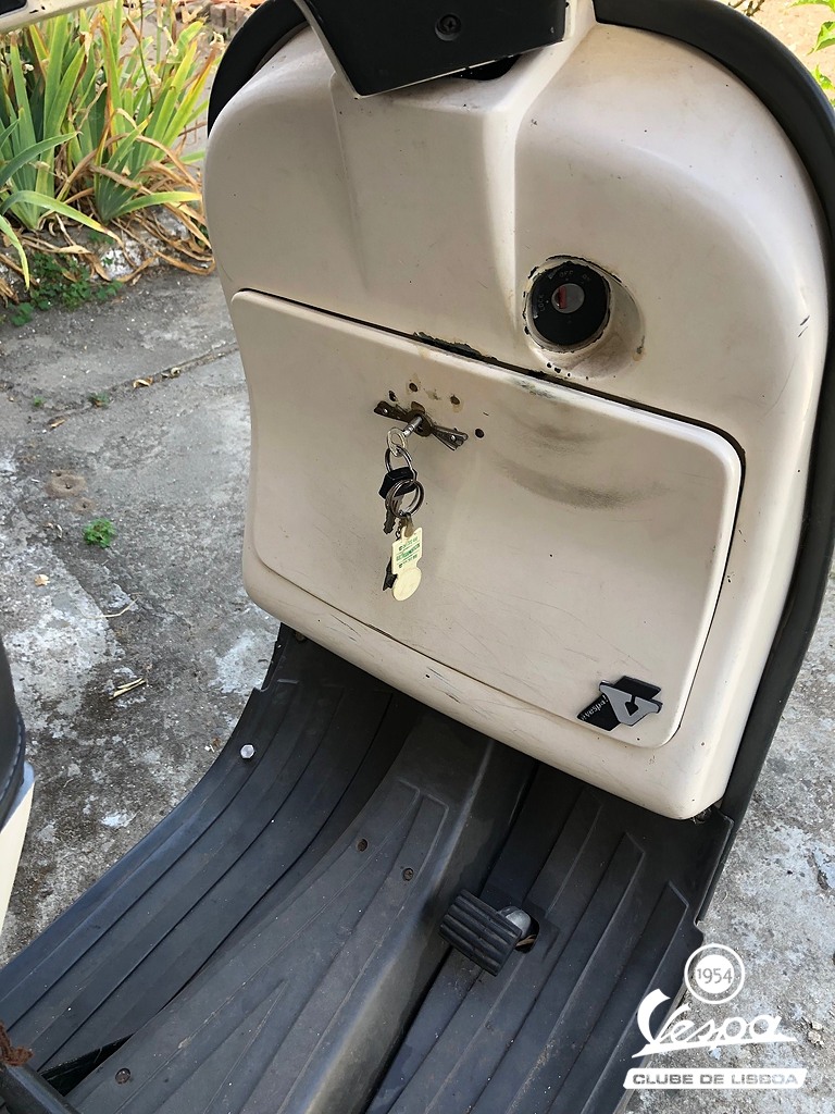

Bom dia a todos.
Deixo-vos algumas fotos que tirei num bocadinho que tive no fim de semana.
Como podem ver o meu avô era uma pessoa de se desenrascar como podia.. Smile
O "tapete" foi fixado com porca e parafuso, a fechadura do porta luvas é de um móvel.. ele era carpinteiro portanto.. Wink
Em relação ao problema das luzes, como tinha dito nenhuma funciona, acrescento que a buzina também não toca e o "arranque elétrico" também não dá sinal de vida. Será que com estas pistas será mais fácil identificar o problema?
Obrigado mais uma vez.

MensagemColocada: Qua Jul 17, 2019 - 10:59 am    Assunto: Responder com Citação
Está óptima.
Uma limpeza, gasolina e óleo nisso e toca de fazer kms e tirar fotos e disfrutar da Vespa.
Se estás perto da Oldscooter, penso ser preferível lá passares para te arranjarem o problema.
Ligas para lá e fazes a marcação. Basta levares no dia da marcação. Se for coisa rápida fica pronta nesse dia.
Ficas despachado, não tens dores de cabeça e vais poder disfrutar da Vespa mais depressa do que tentares reparar isso sózinho, sem conhecimentos.
