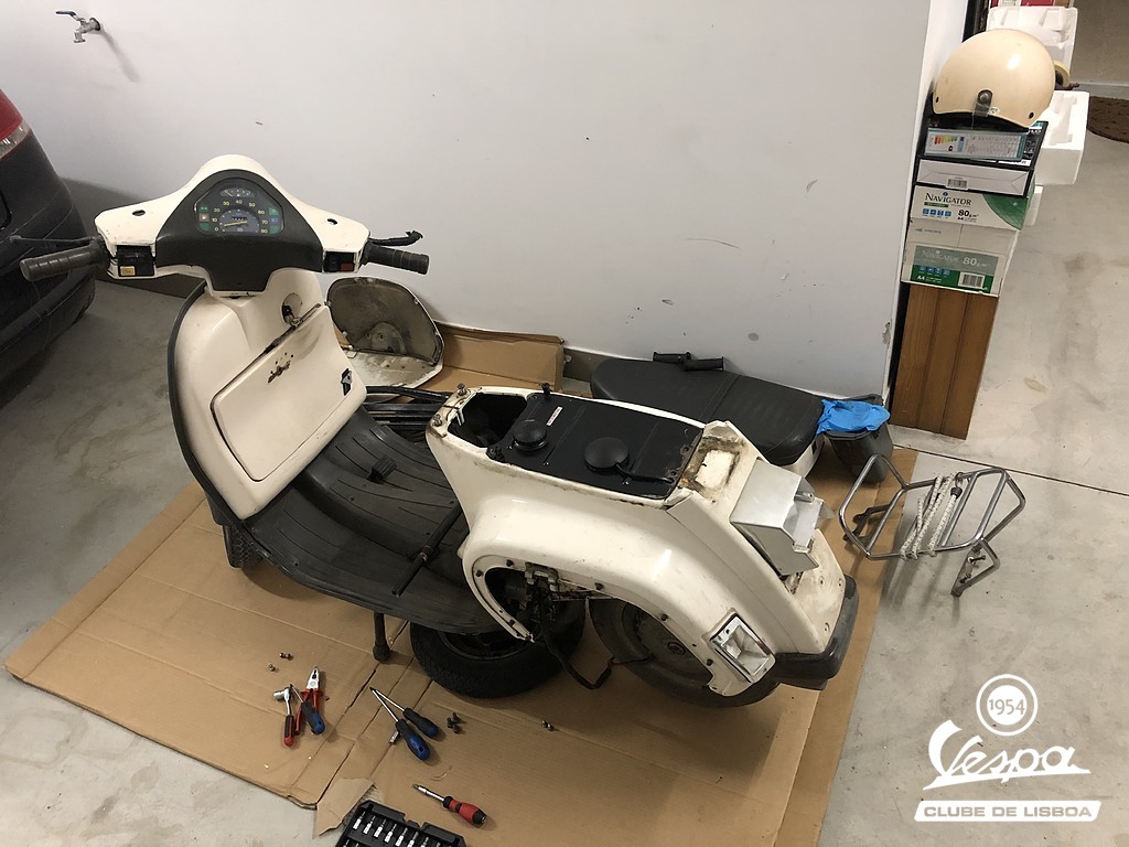

MensagemColocada: Qua Ago 14, 2019 - 8:30 pm    Assunto: Responder com Citação
Ola a todos.
2ª e 3ª feira foram dias de colocar mãos à obra, e assim sendo venho actualizar o tópico.
Para quem nunca tinha feito tal coisa, até acho que não está mau, mas que o pior ainda está por vir.. Rolling Eyes
Antes de a atacar:
Final do 1º dia:
Dia seguinte:
Final do 2º dia:
To be continued... Razz
