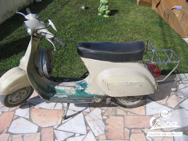

olá outra vez, demorou mas já fui buscar a vespa hehe parecia um puto de 5 anos andei a tarde toda a dar voltinhas pelo bairro, não conseguia largá-la!!! ainda não tive oportunidade para tirar fotos mas tenho esta aqui que estava no anuncio. Em relação ao seu estado de pintura é visível, lol tem um podre do tamanho de uma moeda de 50 cêntimos, já depois de escavacado, no final do chão da mota nada de preocupante. em termos de motor tem a rosca onde encaixa a vela moída. mas funciona. agora é desmontar tudo e restaurar de uma ponta á outra, vou contando com vocês para ir tirando umas duvidas e partilhar experiências!! um grande abraço a todos

Assim à primeira vista, a pintura está má, o banco tb, o pneu suplente
De que ano é????
Parece-me que o farolin do stop não é de origem. Mete mais fotos com qualidade e de todos os angulos. tira umas do chão e por debaixo.

é de 83, já é das ultimas. sim a pintura tá péssima mas é para decapar totalmente, endireitar o que for preciso e pintar. já agora aproveito para perguntar qual o tratamento mais aconselhado para a chapa. já ouvi falar de zincagem, dar aparelho etc. qual o melhor processo?
em relação a fotos vou tentar tirar o mais cedo possível ( próxima sexta, o trabalho nao perdoa). ah tinha esta de frente perdida no pc.
dá para ver ali uma almolgadela que é fácil de levar ao sitio. tem trabalho a mota mas isso é mais uma parte gira da questão!
Ah é verdade por baixo da mota já estive a ver tive a tirar a porcaria toda que tinha agarrada e ta porreira não tá podre e já andei lá a raspar aquilo. o unico podre mesmo é ali no fim do chão, XX_FM hás de reparar nas foto lateral, umas irregularidades no chão, já raspei a zona e abri o podre até ficar chapa limpa e ficou do tamanha de uma moeda, mas ainda com chapa boa por baixo. espero que ao esteja muito confuso. mas o melhor é mesmo tirar foto. cumprimentos _________________ O caminho é a melhor parte da viagem, principalmente se for de vespa! |

se a vespa vai para a decapagem os podres aparecerão portanto não te preocupes em tentar descobrir os mesmos.
quando a desmontares verifica se na zona do apoio do amortecedor traseiro não esta rechado e casa esteja repara isso antes da pintura.
o porta couves é para sair, certo???? eu espero que sim...
