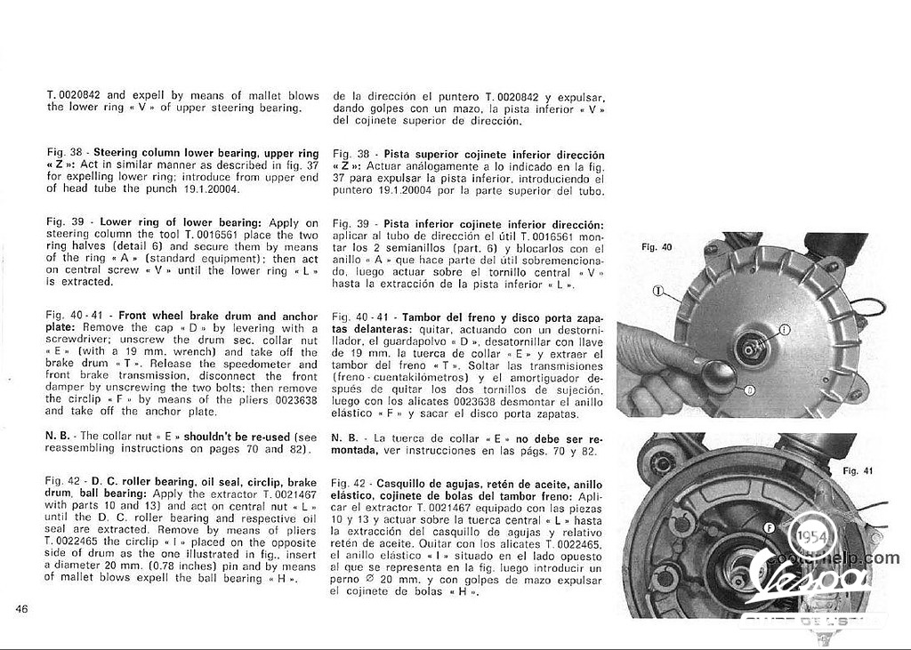

Consegui encontrar um manual no Scooterhelp.com. Aqui vai a página 46. Isto não é tão completo nem descritivo como o livro que tenho da Haynes, mas talvez ajude?
Abraço!

Ah sim.
Isso com a jante apertada, consegues fazer mais força e teoricamente vai sair mais facilmente. Podes sempre incluir umas pancadinhas (nada de cacetada "à bruta") com um maço (nada de martelos) no pneu e ir tentando puxar ao mesmo tempo...
Por vezes e com o tempo e com a pouca manutenção, a coisa fica calcinada; é insistir mais um pouco. |

Se conseguiste retirar a anilha que está por detrás da porca,a Polie está ao geito de saír.
Para que isso aconteça, utilizas um secador de cabelo,espalhando o calôr de forma circular na Polie! e aplicas-lhe um Spray, para a ferrugem na ponta do veio! de seguida dás-lhe então as tais pancadas mas com muito geito, a Polie não nasceu lá, têm que saír.
