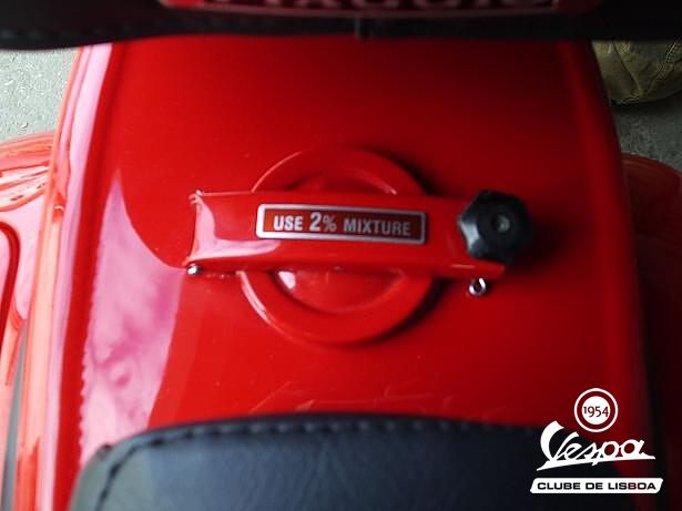

MensagemColocada: Sáb Out 10, 2009 - 10:21 pm    Assunto: Responder com Citação
Nas Vespas sempre foi assim, "1 dl de óleo para 5 lts", existe à venda em lojas da especialidade o tal copinho Piaggio que era preso naquela mola que está ao lado do suporte da bateria, e a chapinha "2%Mixture" que é colada ao apoio do tampão da gasolina.

lamento dizer-te, mas nas vespas nem sempre foi assim....
depende dos modelos... pode ser a 2% de óleo para gasolina, 5%, ou também pode ser autolub, e as novas cárter humido bomba dupla.......
mas no caso dessa, é 2%, podes fazer as contas com o telemómel, ou compras um copinho de mistura para 2%, são baratos, e fica mais fácil....
