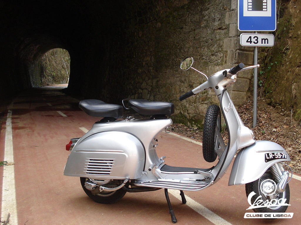

Depois de mais um passeio domingueiro, de não muitos kms aos comandos da minha 150 sprint, senti que o motor começou a falhar, nada de muito significativo, por fracçoes de segundos, geralmente quando puxava mais por ela, mas nem dando origem a rateres. quando cheguei a casa troquei a vela( NGK B6 HS ) mas o problema pareçe persistir, para já não pareçe grave mas já tenho medo de ficar a pé! Poderá ser da bobine? O platinado parece-me ser novo.
Alguém me pode dar umas dicas?
Obrigado Very Happy
Aqui está a máquina
