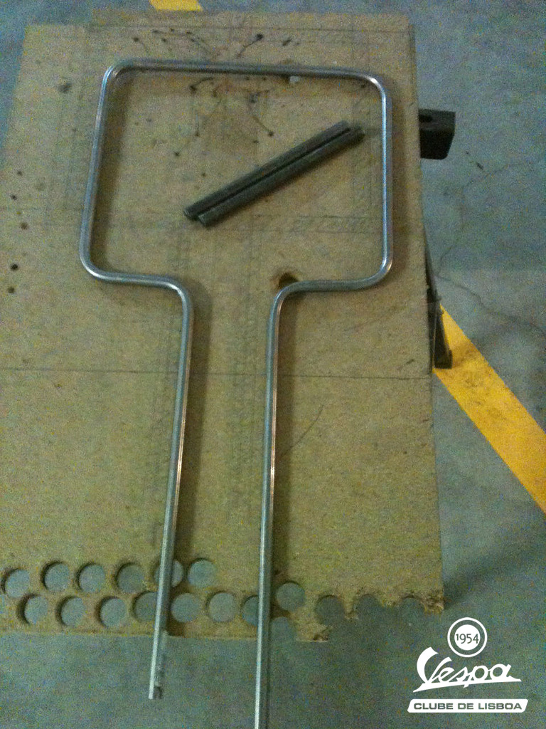

as curvas revelaram-se ser fáceis de fazer, o dificil é acertar a zona onde vai curvar
aqui a peça já com as curvas todas nota-se um ligeiro desacerto que foi compensado "manualmente" para ficar tudo certinho
o primeiro teste para verificar tamanhos, apoios, distancias, etc...

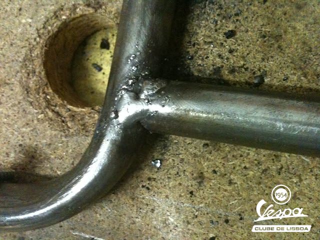

agora vai começar a parte mais dificil, soldar. Tenho uma máquina de soldar com eletrodos, e vou tentar com uns de 1,6 e tensão baixa ver como funciona, se faz buraco ou se solda bem. Como não sou nem de perto nem de longe entendido em soldadura se alguem tiver uns conselhos porreiros agradecia, mas queria ser eu a soldar Smile.

Agora é mãos à obra com a solda, aconselho ter um bocado de ferro que não precise para ir encostando o electrodo e aquece-lo antes de começar a soldar !

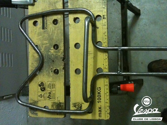

ainda estou para perceber o que me deu na cabeça para fazer mais curvas no porta couves, deve ser aquele aparelho fantastico que me fascinou de tal forma que não consegui parar de curvar ferro como se não houvesse amanha. Bom aqui esta a continuação do trabalho, já com algumas soldaduras
Agora as soldaduras do Porta couves traseiro
o meio do porta couves, que depois de feito vi que devia ser diferente e mais á frente explico o porquê, mas como sabem quando se desenvolve uma peça de origem os pequenos acertos e as ideias vão surgindo com o desenvolvimento
este é o aspecto do porta couves traseiro
Agora a peça que vai ficar debaixo do banco

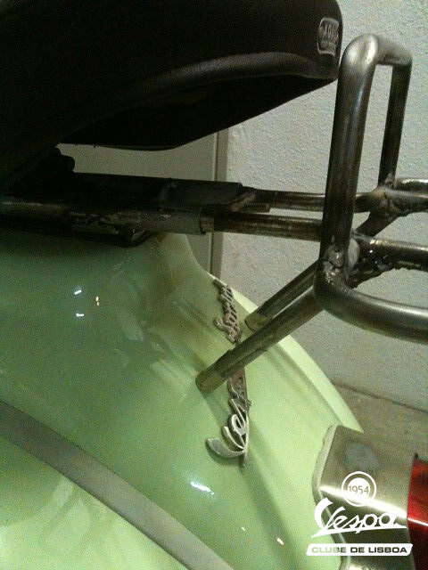

Sim senhora bom trabalho, agora é disfarçar as soldaduras, pintar e por a vespa a fazer uns kilómetros!
Bom trabalho.
MensagemColocada: Seg Jul 16, 2012 - 2:26 pm    Assunto: Responder com Citação
Impecável! Está com bom aspecto!
Agora acho que só tens que ter cuidado com o peso que colocas no porta couves... É que se for demasiado, penso eu, pode entortar a chapa para dentro...
Mas venha de lá a continuação deste magnifico trabalho! Cool

ola estas a dizer a chapa da vespa onde apoioam os dois pernos?
MensagemColocada: Seg Jul 16, 2012 - 4:07 pm    Assunto: Responder com Citação
Yep!
Vai "empurrar" a chapa para baixo... Se for peso a mais, pode não aguentar e ceder...
