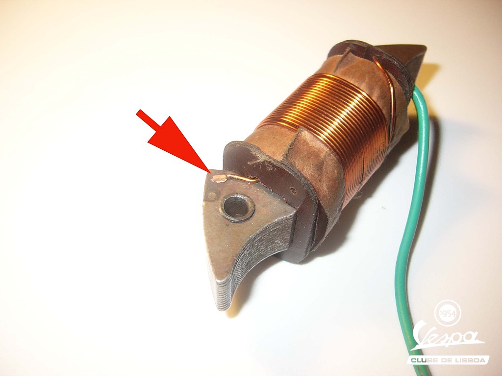

Tenho acompanhado já há algum tempo este fórum e tenho aprendido muito sobre a minha velhinha 50s de 1968!!! de tal forma que convenci-me finalmente a meter mãos à obra para recuperar a minha vespa que já esta encostada há mais de 10 anos e com alguns maus tratos pelo meio.
Já comecei a desmontá-la e pedir uns orçamentos para chapa e pintura. agora ando de volta do motor, e para já quero ver se há corrente na vela.
Como os fios do prato das bobines estavam muito danificados decidi substituí-los. Já consegui substituir quase todos. Há um que não consigo perceber onde liga.
É o fio amarelo que, segundo o que aprendi aqui no fórum, é um dos fios que liga à bobine da luz. o meu problema é em que ponto da bobine este fio deve ligar???!!! Não consigo encontrar nenhum vestígio onde o fio antigo pudesse estar ligado Sad
Já vi também a bobine de uma vespa de um amigo meu, e a dele vê-se perfeitamente as ligações da bobine da luz. A minha parece ser ligeiramente diferente... e não entendo onde liga o raio do fio...
Alguém me pode ajudar??
Para mim tem alguma lógica ligar onde sai o filamento do interior da bobine (seta a vermelho) mas como este está ligado às placas da bobine, parece ser a massa.. ou estou errado? além disso não há vestígios da ligação antiga...
este é o fio que já soldei...
Obrigado pela vossa ajuda e espero poder também contribuir com alguma ajuda.
NS

Aqui estão mais umas fotos do prato:
PS: hoje fiz a minha primeira visita à Original Vespa, e coloquei mostrei-lhes isto. Tivemos a ver uma bobine nova, e é ligeiramente diferente... e não conseguimos perceber onde liga o fio amarelo na minha bobine...
Será que a bobine não é da 50s?? isto seria estranho, pois ela trabalhava com esta bobine Rolling Eyes
Obrigado pela ajuda

A tua bobine é igual aquela que já vi de um amigo meu. Começo a desconfiar que a minha não é exatamente a da 50s... Eu não encontro na minha o ponto de ligação do fio amarelo como se vê facilmente na tua. Estranho...

Não há nada como falar com quem mexia na minha Vespa... O Mecanico disse-me para ligar o fio amarelo ao verde e que era a mesma coisa. Assim a moto até dava mais luz Confused Não sei se é verdade ou não, mas optei por colocar uma bonine nova.
Já está o problema resolvido e já tenho o prato restaurado.

a tua bobina antiga é de uma vespa mas nao da tua vespa.
Existem modelos de smallframe que não tinham por exemplo min , só tinham médios e máximos, outras que não tinham luz de stop , só presença e assim sendo ,neste caso a bobina que tem o fios vermelho e azul passava a ter só o fio vermelho (o azul estava ligado á massa).
Por isso é que os esquemas do scooterhelp são mto bonitos mas se as pessoas nao tiverem a minima noção do que procuram os esquemas só dão para confundir....
Para a 50s do nosso mercado o prato de bobinas é composto por:
- bobina "de alta" com 2 saidas - fio vermelho + fio azul
- bobina de luz com 2 saidas - fio verde + fio amarelo
- lubrificador
- condensador
- platinado
- base do prato de bobinas
com isto tudo montado tens de ter como "produto final" 5 fios para ligar na caixa de ligações.. preto (massa), vermelho, azul, verde e amarelo.
