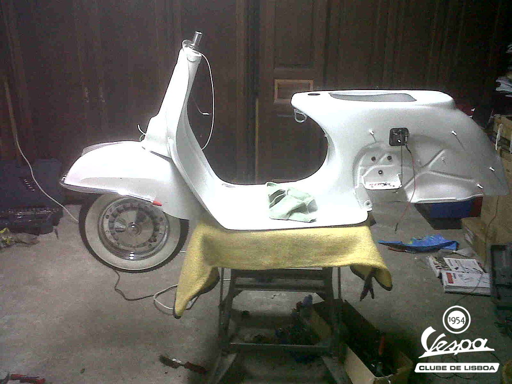

Olá amigos,
Peço desculpa se este tópico se está a repetir, mas é o seguinte:
- Estou a restaurar uma vespa 150 sprint de 73 e já estou na fase de montagem... no entanto, como sou novato nestas coisas, comprei uma bateria de 12v, induzido pelo vendedor... agora reparei que esta mota, todo o circuito eletrico trabalha a 6v...
A questão é a seguinte... terei mesmo de comprar nova bateria de 6v? onde poderia comprar?
Se utilizar a bateria de 12v irei queimar alguma coisa? Teria obrigatóriamente de substituir todas as partes eletricas que a compõe para 12 v ou só as lampadas?
Agradeço desde já a colaboração de todos!
Atentamente.
João Santos
