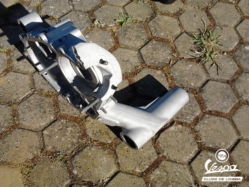

Entretanto já consegui fazer em casa um jato de areia mais artesanal.
ainda não terminei a limpeza, mas acho que fica bom.
Aqui está uma parte já concluída:
Cumps,
NS

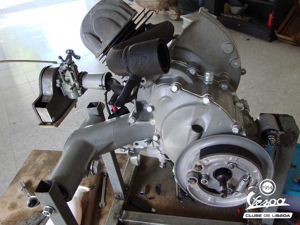

Viva,
Fiz isto só para o motor. Só deu trabalho "inventar" a máquina de Jato de Areia. Custo foi muito baixo. Só tive que comprar duas válvulas e aproveitar peças velhas.
Só não fiz para o chassis porque já o tinha mandado decapar... Tinha poupado 40 Euros!
Dá algum trabalho, mas quem corre por gosto não cansa...
Quanto gastaste para decapar e metalizar?
Aqui está uma foto da "invenção" e o resultado final já depois de envernizado:

MensagemColocada: Sex Mai 24, 2013 - 9:52 pm    Assunto: Responder com Citação
Depois de decapar o motor apenas passei com de verniz de alta temperatura (comprei uma lata de spray no Leroy Merlin).
Acho que não ficou mau, mas com o passar do tempo vamos ver como fica.
Se investir cerca de 20€ podes comprar uma pistola própria para jato de areia que ligas em qualquer compressor. A pistola tem uma pequena mangueira para colocar dentro de um recipiente com areia e já dá para desenrascar. Depois só tens que arranjar areia própria...
Aqui esta o resultado: (amanhã tiro umas fotos mais "limpinhas"):
