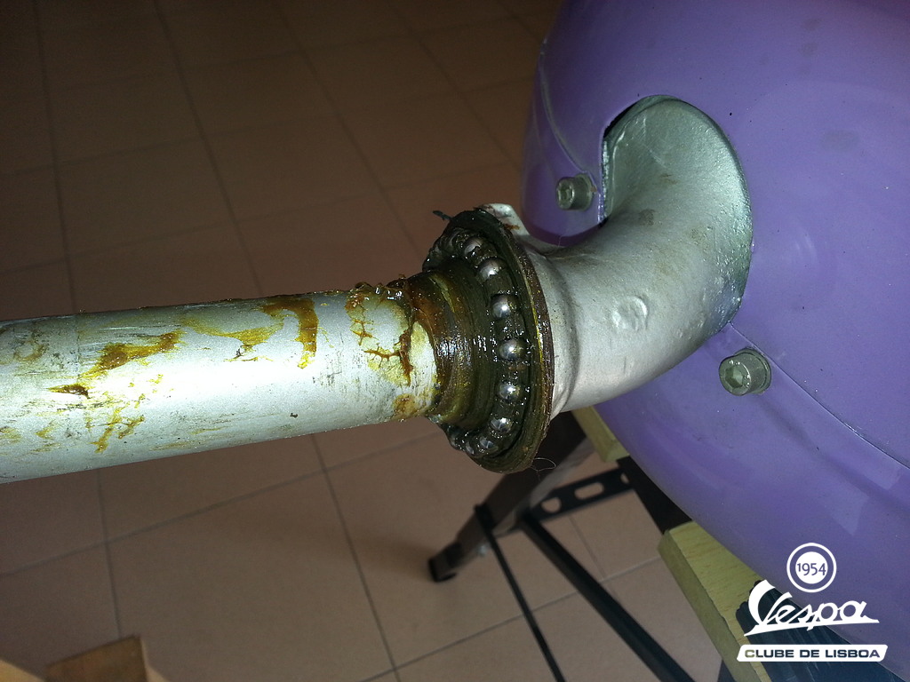

aqui fica mais umas fotos, já redimensionadas. Podem ver como as peças estavam e como ficaram. Pessoalmente, estou a gostar muito do restauro, espero que no final tudo fique em ordem Wink
Nesta foto o pedal esta pintado
Aqui esta totalmente decapado Wink
Foi feito um veio novo no torneiro, pois o antigo já estava muito gasto e com folga.
Algumas ideias foram tiradas daqui do forum...o deposito metalizado a amarelo é uma delas Wink
