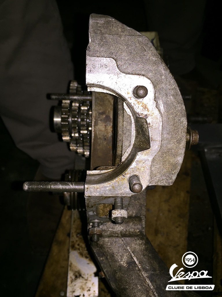

Olá a todos,
Comprei este novo cilindro para a minha vespa 50s no Scooter Central como sendo para este modelo, mas tem umas diferenças bem visíveis.
Alguém me consegue explicar se este terceiro "buraco/entrada" é indiferente? O cilindro da direita é o original. Parece maior porque ainda tem os parafusos da cabeça no sítio e ficou mais alto...
Vai funcionar?
Muito obrigado,
MensagemColocada: Sáb Mar 12, 2016 - 7:54 pm    Assunto: Responder com Citação
Tens que olhar para o teu carter e ver se tem a mesma configuração que o cilindro...
Dá para colocares uma foto do carter onde encaixa o cilindro?
triole1
Registo: May 08, 2015
Mensagens: 19
MensagemColocada: Dom Mar 13, 2016 - 4:51 pm    Assunto: Responder com Citação
Parece-me agora, ao olhar bem para o carter, que o terceiro buraco não vai ter qualquer efeito. Os buracos opostos são admissão e escape, certo? O que seria o terceiro?
Aqui vão as fotos.
Muito obrigado pela ajuda
MensagemColocada: Ter Mar 15, 2016 - 5:43 pm    Assunto: Responder com Citação
Podes por esse cilindro com a "3ª admissao", so vai melhorar em relacao ao original.
Nao vai se necessario adaptar nada nos carters.
Mas nesse cilindro tambem tem de existir um piston com uma janela central... confere!?
triole1
Mensagens: 19
MensagemColocada: Ter Mar 15, 2016 - 8:23 pm    Assunto: Responder com Citação
O cilindro tem a janela central.
Como é que melhora o original se o cárter não tem a "3a admissão"?
MensagemColocada: Qua Mar 16, 2016 - 10:59 am    Assunto: Responder com Citação
a admissao é feita pela janela do cilindro que tem espessura suficiente, nao sendo preciso cortar no carter.
triole1
Mensagens: 19
MensagemColocada: Qua Mar 16, 2016 - 11:44 pm    Assunto: Responder com Citação
Não consigo perceber como é que a admissão vai ser feita por uma entrada que me parece, pelas fotos, estar tapada pelo cárter... Estou a falar da central, de acordo com as fotos.
O cilindro e o piston parecem ser feitos um para o outro, até porque foram comprados no mesmo kit, mas não percebo como é que não vou precisar de cortar o cárter.
Percebem a minha dúvida??
Perdoem-me a ignorância...
MensagemColocada: Qui Mar 17, 2016 - 10:51 am    Assunto: Responder com Citação
By paint... Very Happy
triole1
Mensagens: 19
MensagemColocada: Qui Mar 17, 2016 - 11:02 am    Assunto: Responder com Citação
É tão mais fácil assim. Muito obrigado. Está entendido!
MensagemColocada: Sex Mar 18, 2016 - 7:09 pm    Assunto: Responder com Citação
Nada como uma boa explicação de quem sabe! Aprendemos todos! Very Happy
