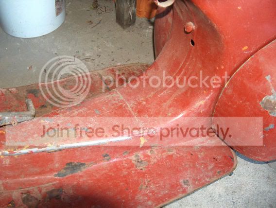

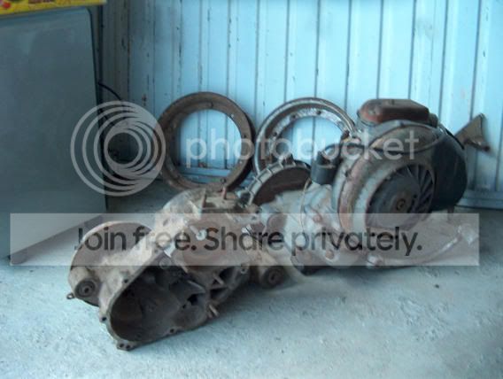

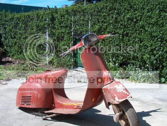

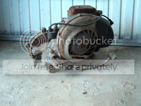

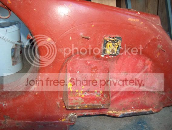

Vem quase completa; faltando um farolim traseiro, um banco, um amortecedor traseiro. O motor está a trabalhar e foi reparado há pouco tempo, tratando-se dum 150. A cor no livrete é verde, mais propriamente verde água. A vespa já levou uma camada de amarelo ou laranja em cima do verde e por cima disso levou este vermelho que parece ter sido à pincel.

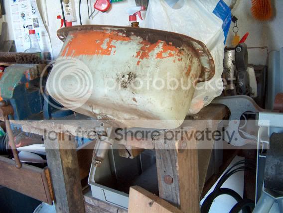

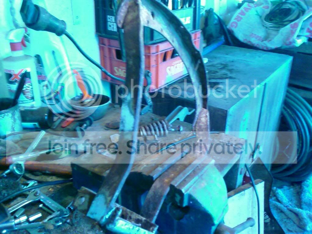

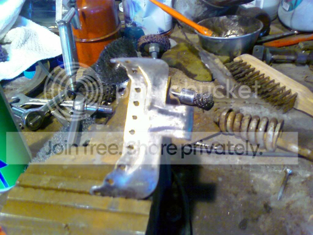

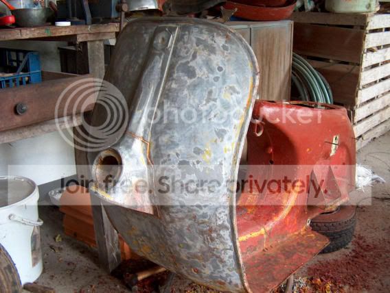

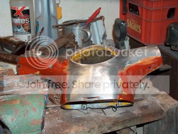

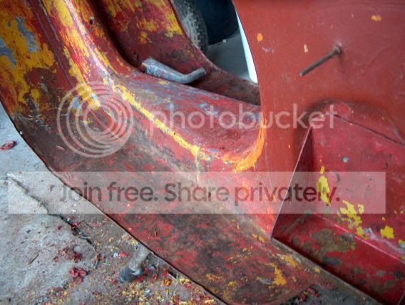

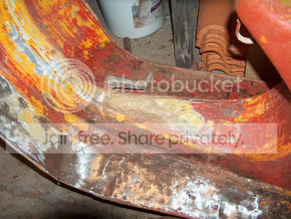

Segunda-feira 24 de Março de 2008- desmontagem e início do processo de decapagem (4 horas) vou usar decapante em gel, diluente, discos de nylon e metálicos.
Quinta-feira 27 de Março de 2008 - continuação (2 horas)
Sexta-feira 28 de Março de 2008 - continuação (2 horas)

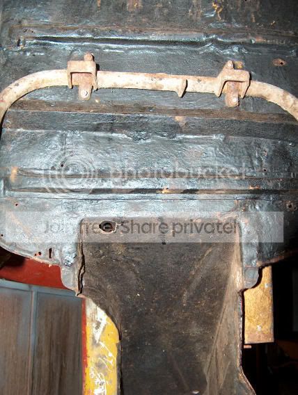

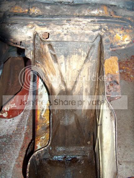

A vespa tem uma camada de alcatrão na parte de baixo e nas covas das rodas; vai ser lindo de remover esta "protecção" ou será "trompe l'oeil"
Já dá para perceber porque é que há tanta gente a levar tanto dinheiro no restauro das vespas..... e esta até agora não tem podres à vista. Conheço uma ou duas casas aqui na zona de Aveiro que levam à volta de 3000€ num restauro.
Sábado 29 de Março de 2008 - continuação ( 4 horas)
domingo 30 de Março - continuação (2 horas)
retirar o alcatrão está a dar luta.... mas não desespero... imagino retirar isto dum carocha.... Evil or Very Mad Evil or Very Mad

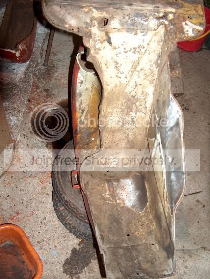

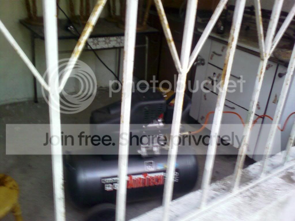

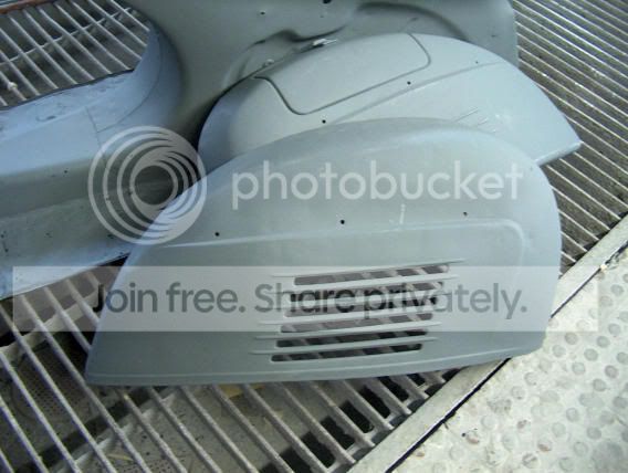

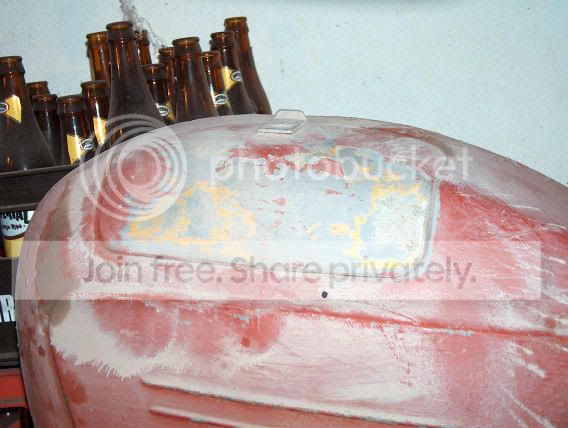

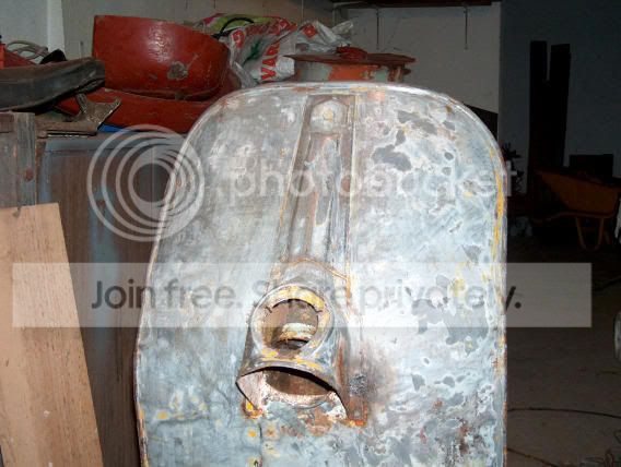

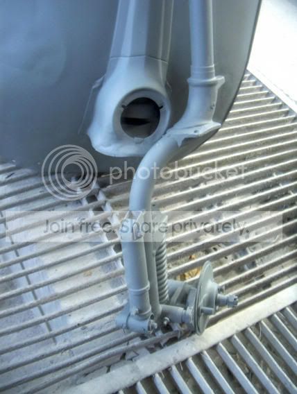

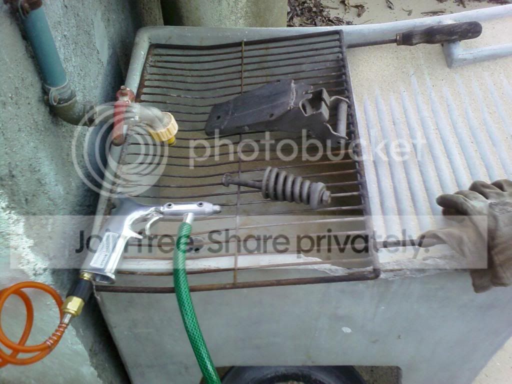

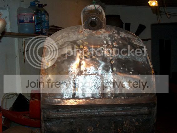

segunda-feira 31 de março de 2008 - teste de jacto de areia (30 min)
O meu compressor é só de 50L mas a pistola de jacto de areia tem um bico muito largo... vou ter de a modificar... comprei-a no aki;
Estive 20 minutos a dar areia e o resultado está à vista.
É claro que não dei jacto ao pé da cerveja; embora estejam vazias, merecem todo o respeito... Laughing Laughing Laughing
Penso que vou dar este trabalho de decapagem à uma empresa especializada.... não que eu não a consiga decapar .... mas sim pela metalização... quero que o restauro seja o mais duradouro possível....

_ja que vais mandar isso a uma empresa para decapar e metalizar o teu trabalho foi em vão...
tambem dei o litro na minha e depois quando foi para metalizar teve que ir ao jacto de areia na mesma Confused
mas continuação de bom trabalho...

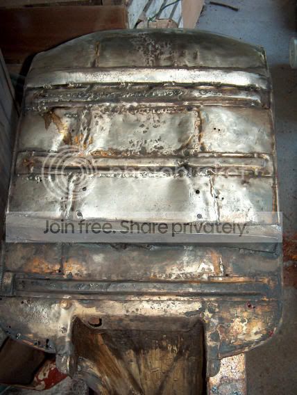

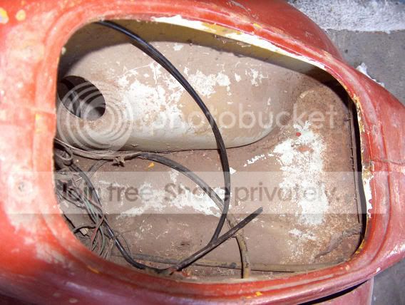

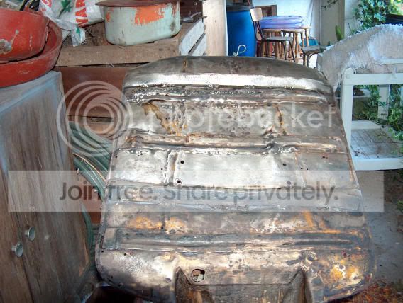

Oi Filipe, sim penso que era melhor a teres levado logo ao jacto de areia porque há zonas que não consegues meter os dedos para lixar.
Além disso, aconselho a meteres um chão novo no chassi, porque esse pareçe que foi feito para desenrrascar, ficava logo com outro jeito.

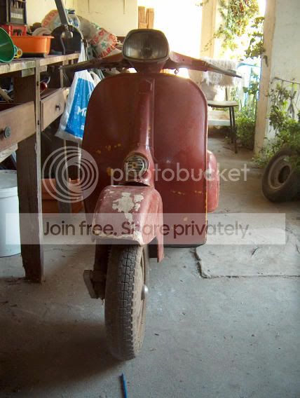

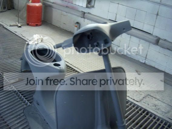

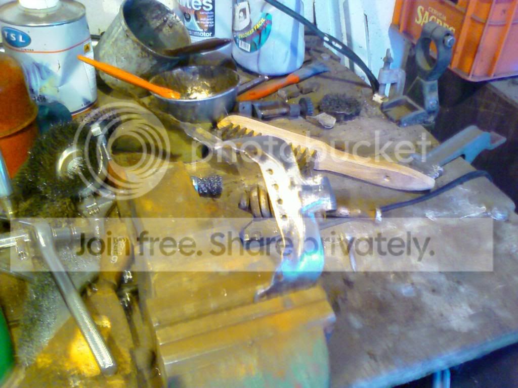

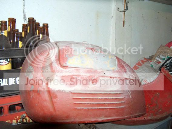

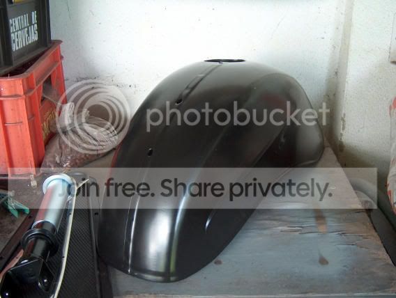

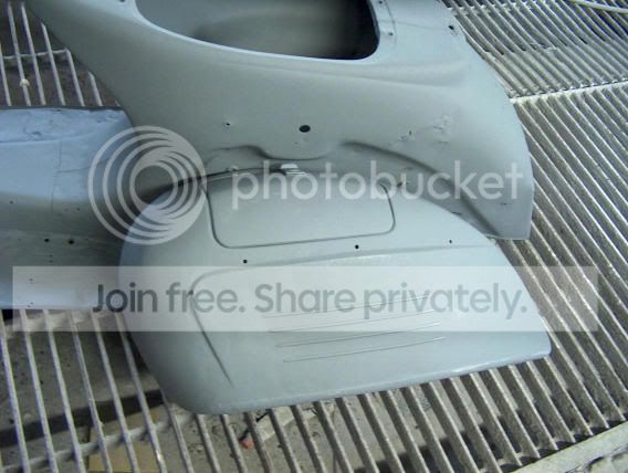

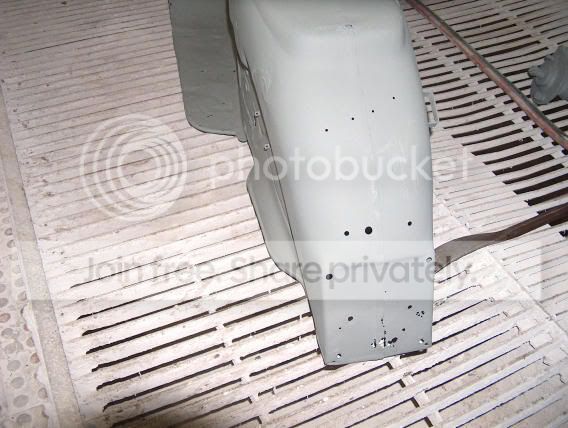

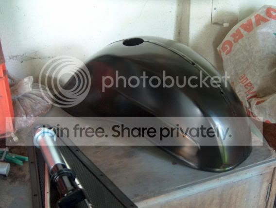

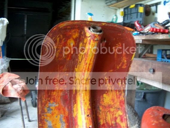

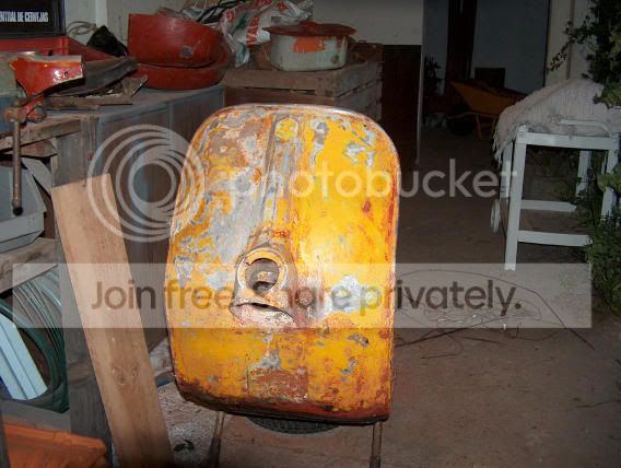

Tem guarda-lamas, embora eu ache que dificilmente será recuperado ...
O da 1ª foto
MensagemColocada: Qui Abr 03, 2008 - 9:26 pm    Assunto: Responder com Citação
o guarda lamas que aparece na tua foto é de uma pk50xls logo vais ter de colocar um do teu modelo Wink

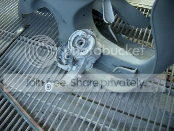

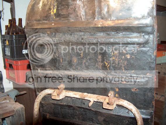

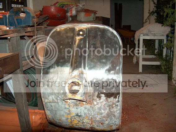

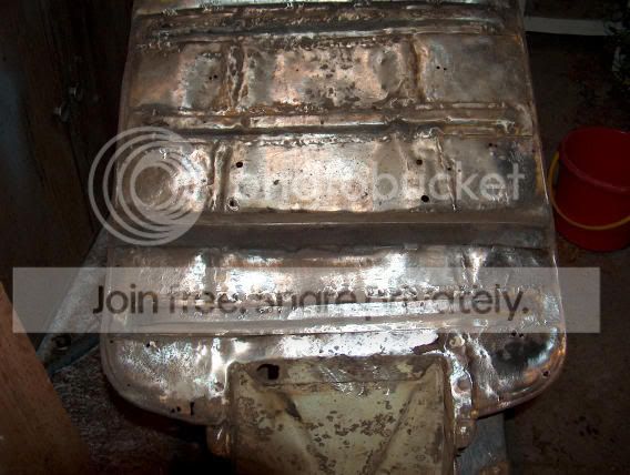

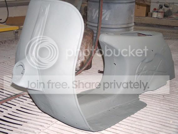

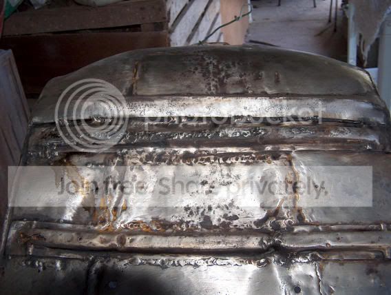

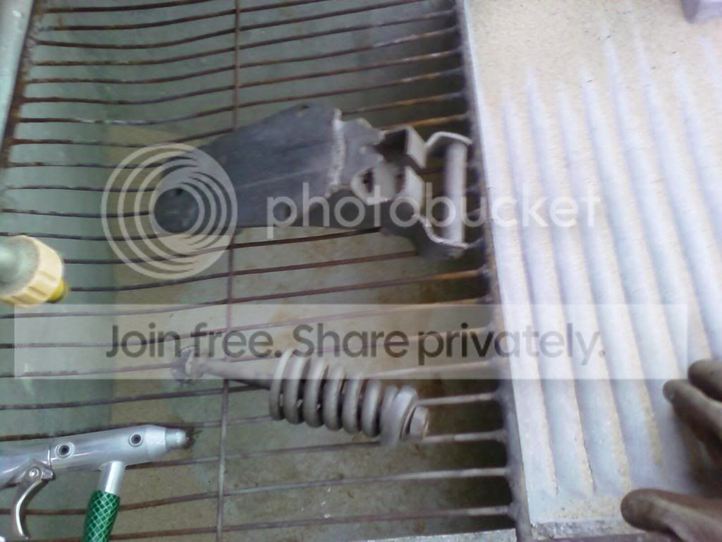

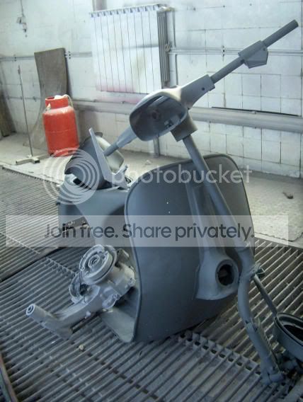

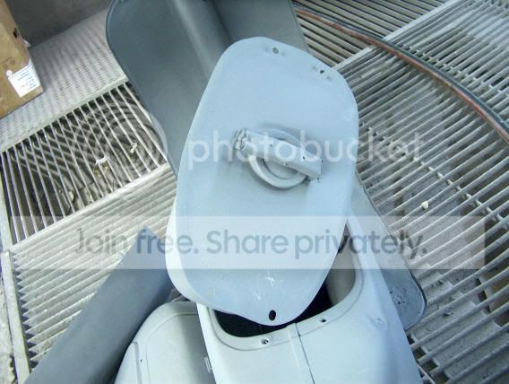

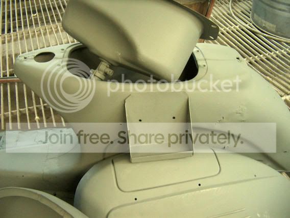

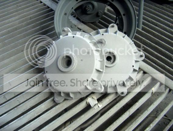

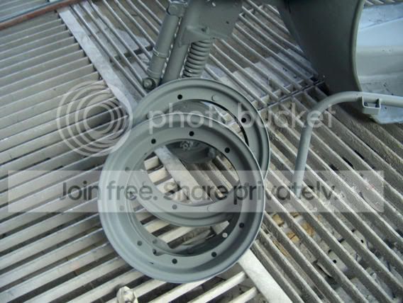

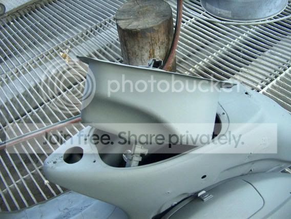

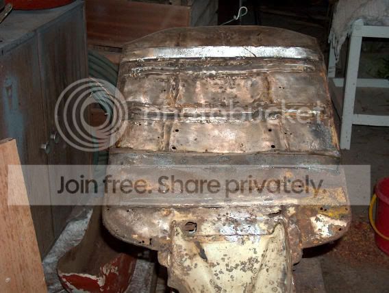

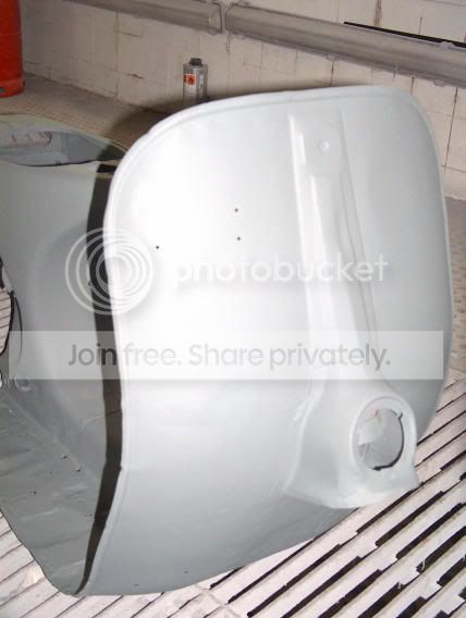

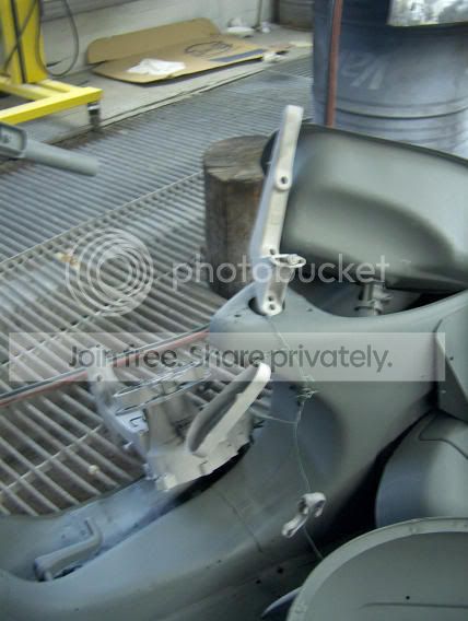

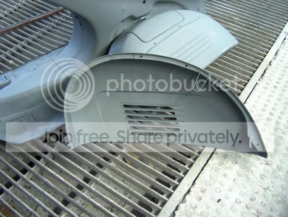

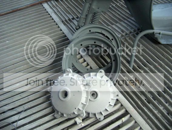

Quinta-feira 24 de Abril de 2008 - chegada da metalização ( ficou lá 2 semanas / custo = 100 €)
Fui buscar à metalização a Vespa e dum modo geral fiquei satisfeito com o trabalho feito : Deram jacto, metalização e outra cena qualquer tipo "epoxy qualquer coisa" ; Deram foi metalização nalgumas peças de alumínio que não era preciso e que dificulta a montagem mas tudo bem. Para o próximo restauro já sei separo tudo em caixotes e explico o que leva jacto, o que leva metalização e por aí fora.

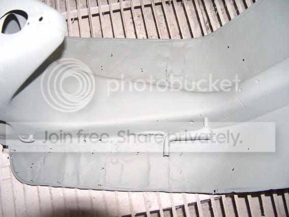

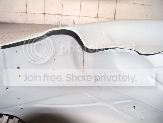

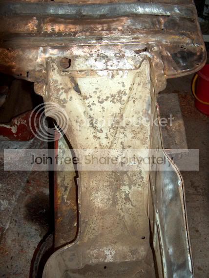

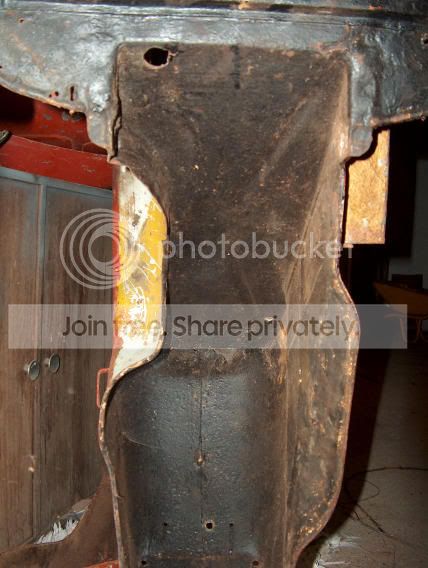

O chão vai mesmo ter de ser substituido.... A fazer as coisas ao menos que as faça bem já que é para durar e é melhor trocar agora que estou com as mãos na massa.

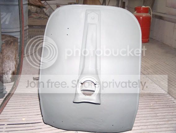

Vou ter de comprar então um chão novo e um guarda-lamas; Não sei se vá à Moto Atelier buscar ou se mande vir da Original Vespa ? Haverá muita diferença de valores e/ou qualidade ?

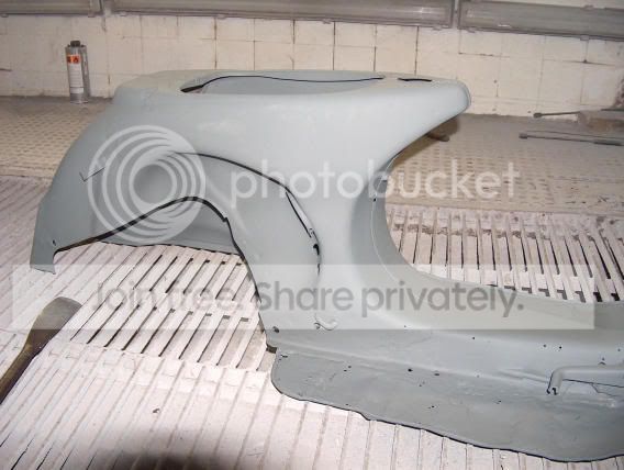

Tenho que arranjar este material esta semana pois quero arrancar o mais "rápidamente" possível para a pintura;

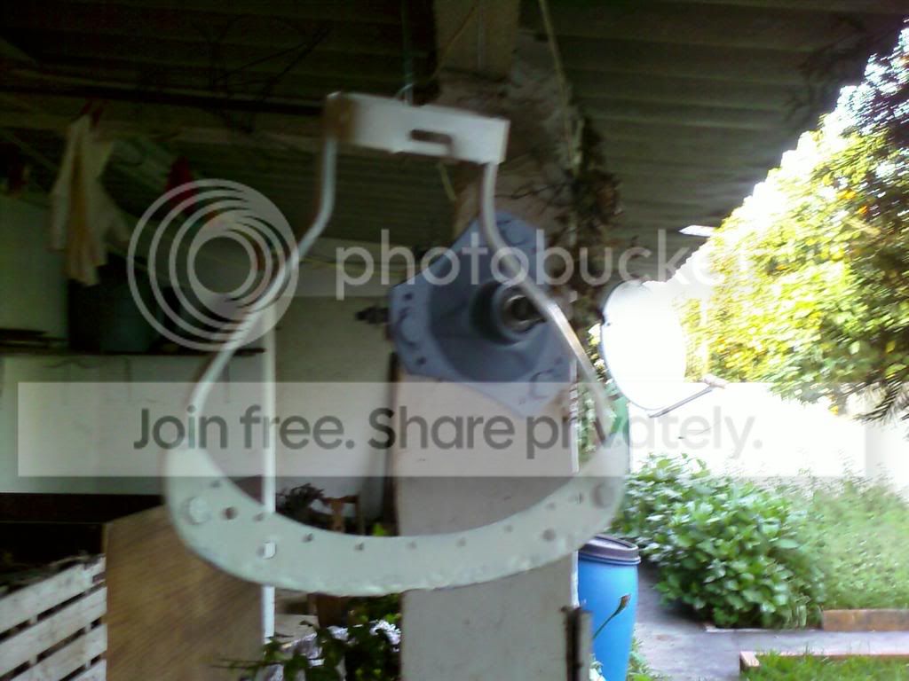

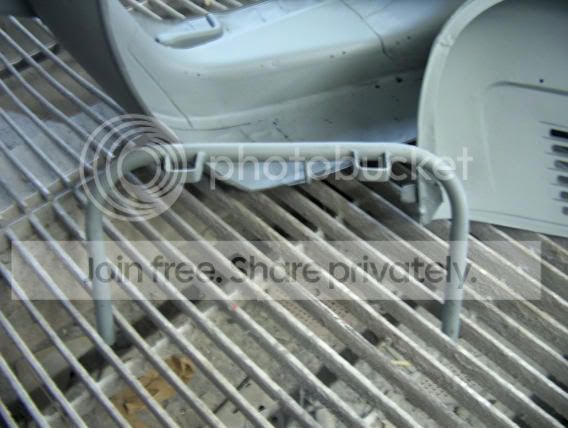

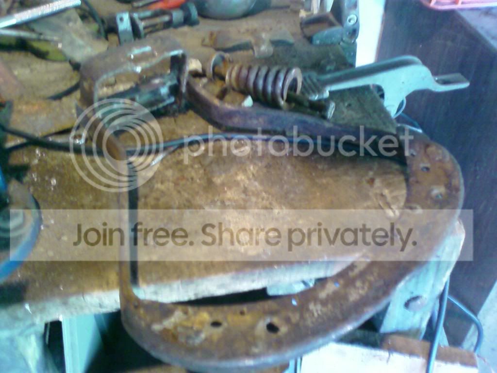

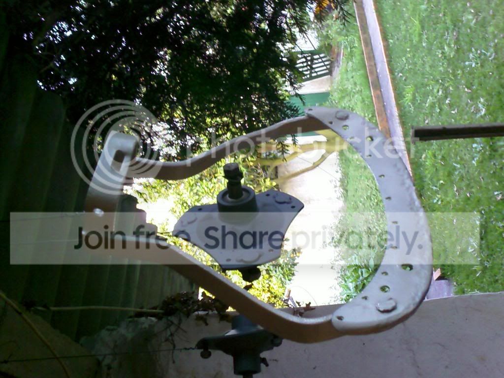

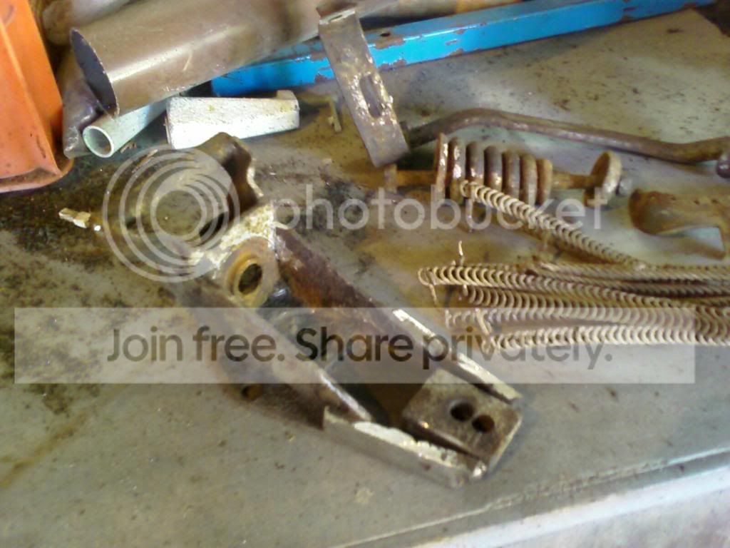

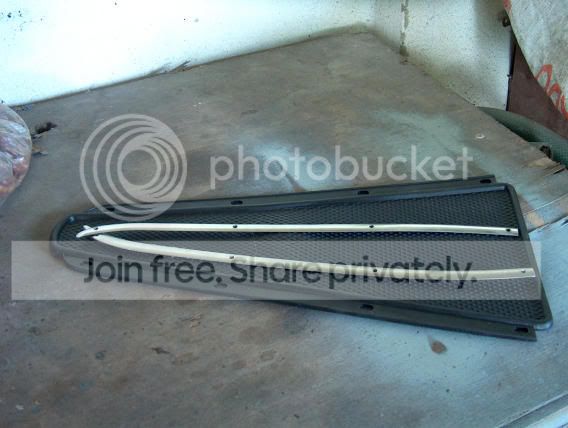

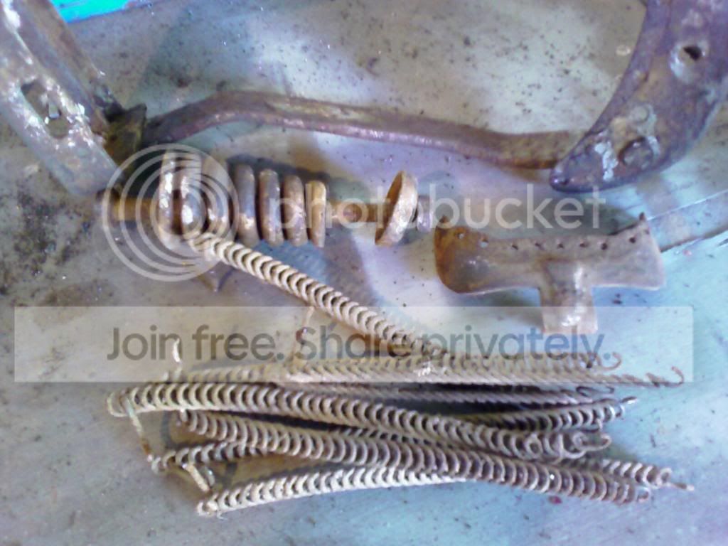

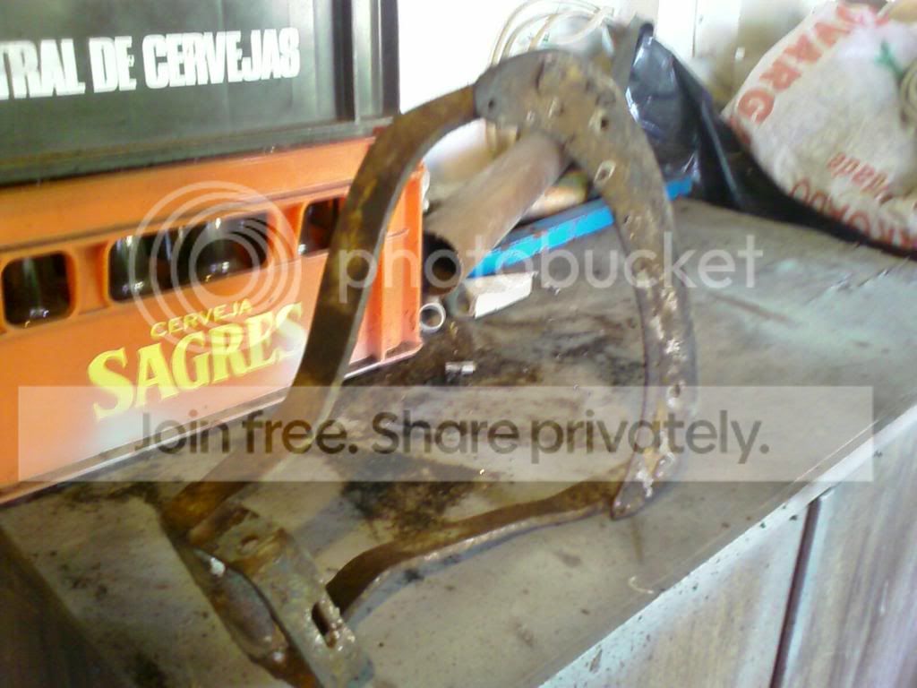

Sábado 26 de Abril de 2008 (2 horas ) e Domingo 27 de Abril de 2008 (1,5 horas)
Restauro do banco traseiro; o dianteiro foi-me dado por um amigalhaço que o tinha comprado para adaptar na sua Harley.

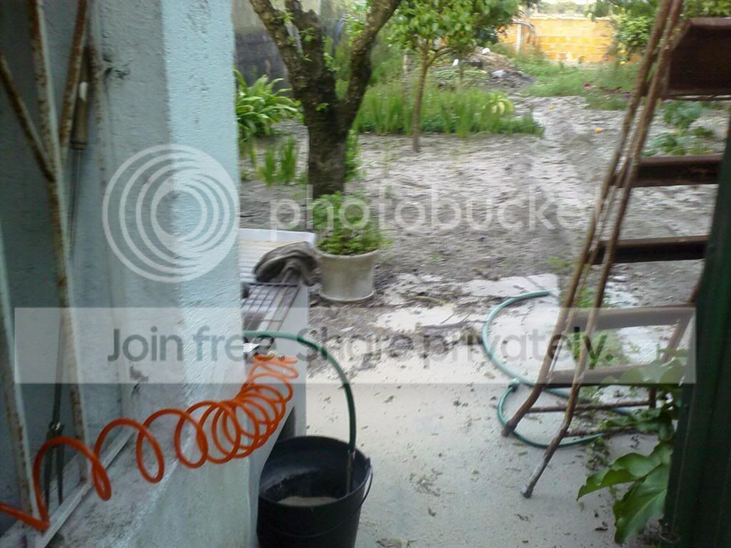

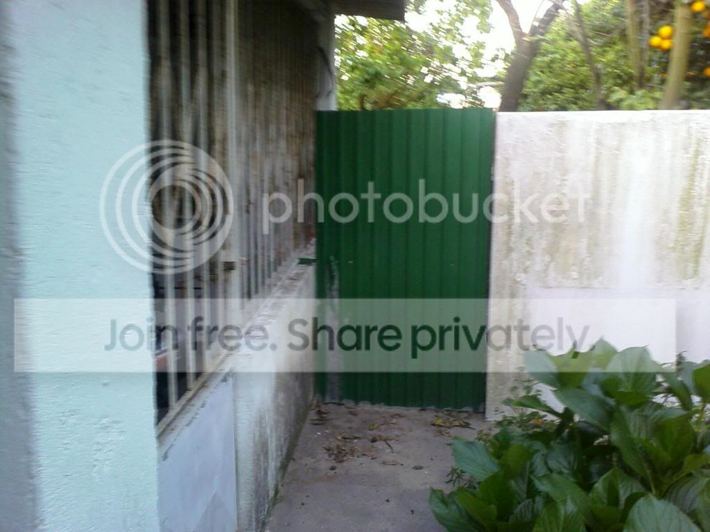

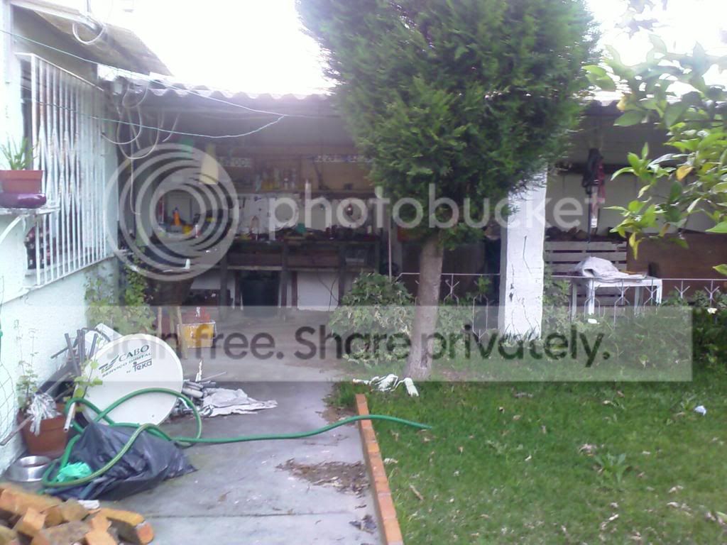

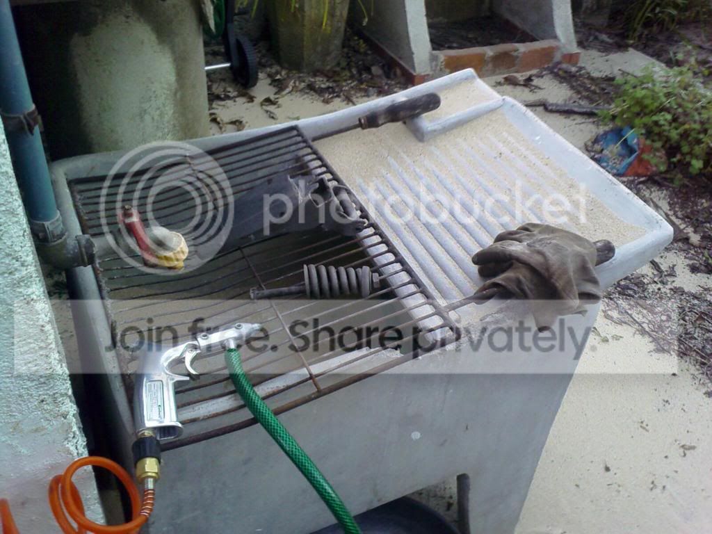

a zona trás lá de casa onde tenho a minha pequena bancada:

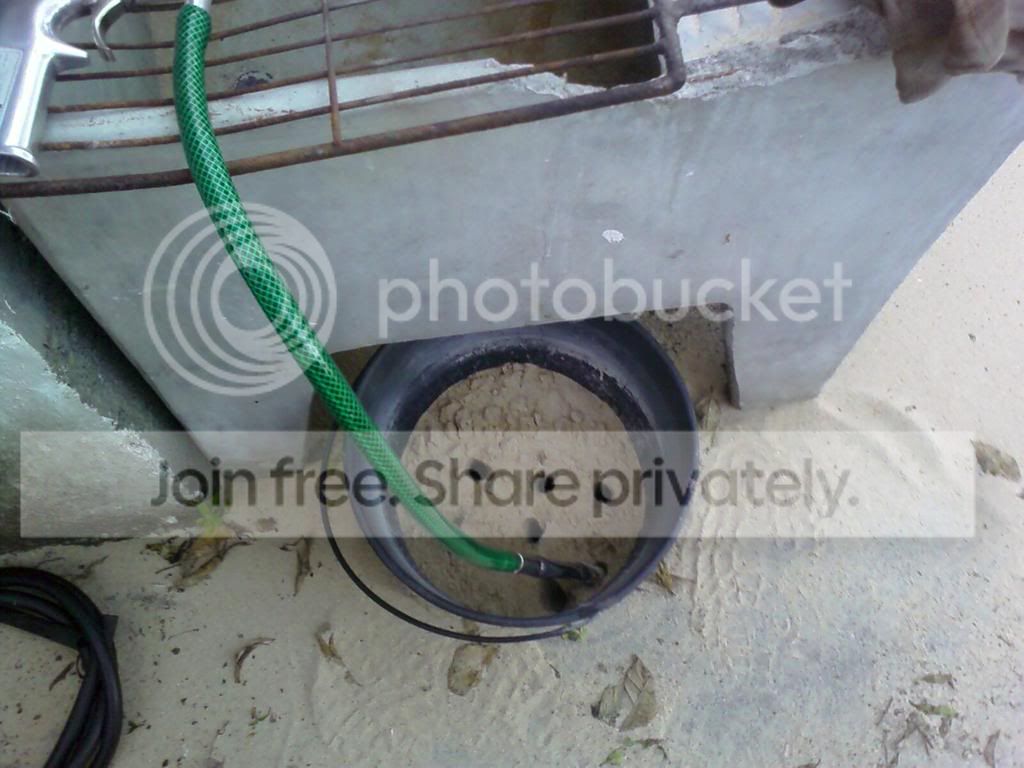

A zona onde costumo dar jacto de areia em pequenas peças:
costumo dar jacto ao ar livre mas vou em breve fazer uma caixa para jactar as peças

Estás a fazer um bom trabalho!

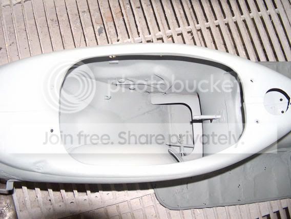

Só tenho um reparo: não vai deixar o poisa pés naquele estado e atascar aquilo de betume, pois não? Com um trabalho tão porreiro, acho que merecia ou endireitar aquilo ou, ainda melhor, colocar o estrado novo.
Força!
filipe_rm
Registo: Mar 22, 2008
MensagemColocada: Ter Abr 29, 2008 - 10:08 pm    Assunto: Responder com Citação
PEstevão ...
Obrigado ... já disse mais em cima que tinha de substituir o chão ...
com todo este trabalho é claro que quero o mais perfeito possível; não é mais 100 ou menos 100 euros; Tem de ficar em condições !!!!!! Depois de vir da metalização deu para ver que ou ia fazer um resaturo à moda para despachar" ou "trompe l'oeil" ou fazia as coisas em condições. É claro que prefiro gastar mais 200 ou 300 euros e deixar tudo à maneira..

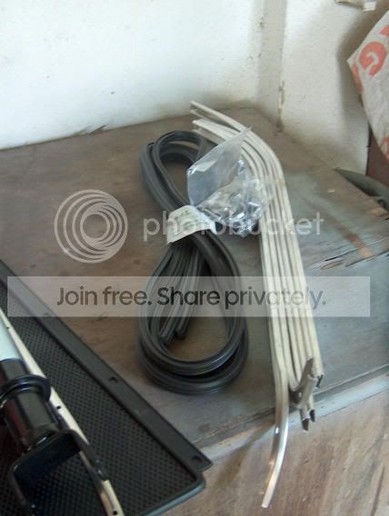

Terça-Feira 29 de Abril de 2008 - Compra de algumas peças = 127€
Hoje fui à Matosinhos à um cliente e na minha hora de almoço fui à moto Atellier ver se comprava um chão e um guarda-lamas para ver se a pintura começa...
não tinham chão; Talvez só daqui à uma semana; Só comprei o guarda-lamas e mais algum material que vai ser preciso.
