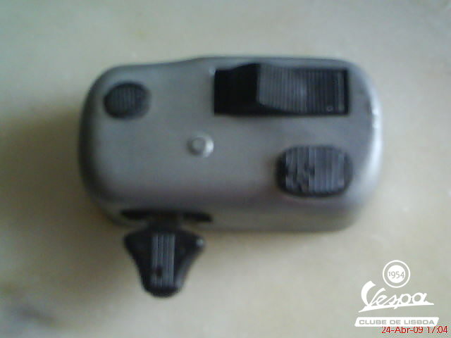

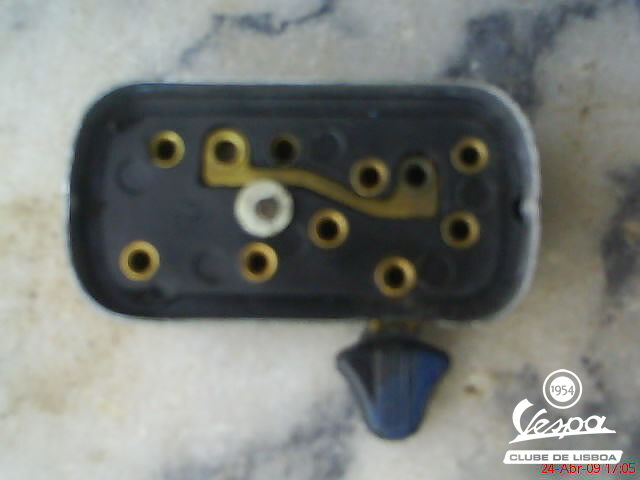

MensagemColocada: Sex Abr 24, 2009 - 5:16 pm    Assunto: fotos Responder com Citação
aqui ficam as fotos...espero k me ajudem!
Mensagens: 4974
MensagemColocada: Seg Abr 27, 2009 - 5:15 pm    Assunto: Responder com Citação
Em relação a este esquema do scooterhelp, http://scooterhelp.com/electrics/pages/V5SA1T.50s.html, o teu fio vermelho, tendo a conta a segunda imagem (visto de trás) é o que encaixa no canto superior direito.
Experimenta e diz qq coisa...
