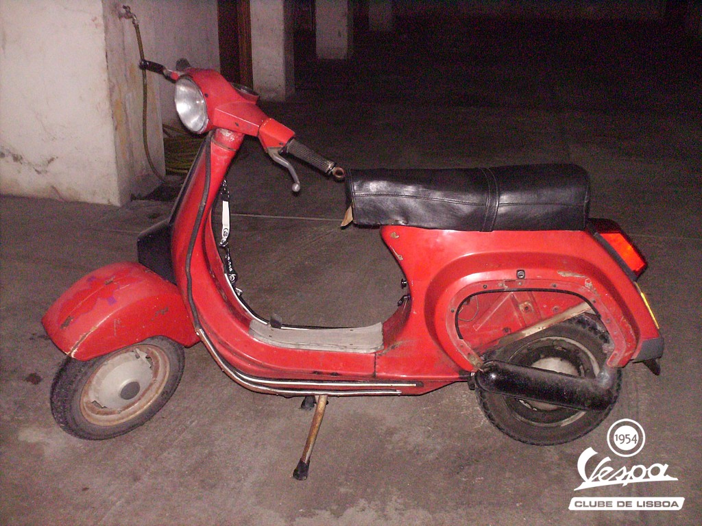

Boas!!!
Comprei uma vespa a bem pouco tempo mas não sei ao certo que mota é, só sei que veio de fora (Espanha ou Italia). que esta registada como 50cc mas é 80cc. Gostava de saber como da para saber isso. Será que alguém me pode ajudar???
Obrigado!!!!!

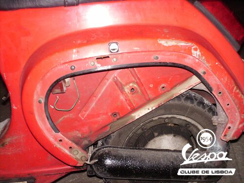

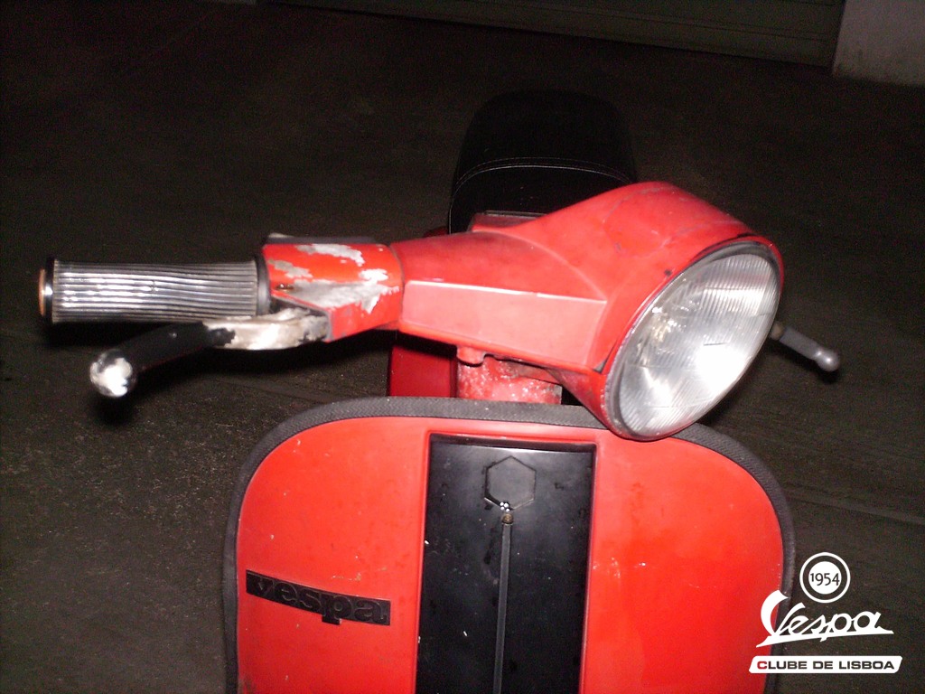

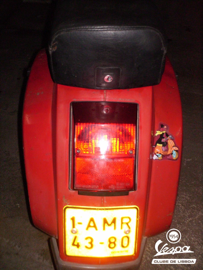

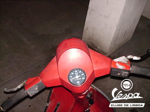

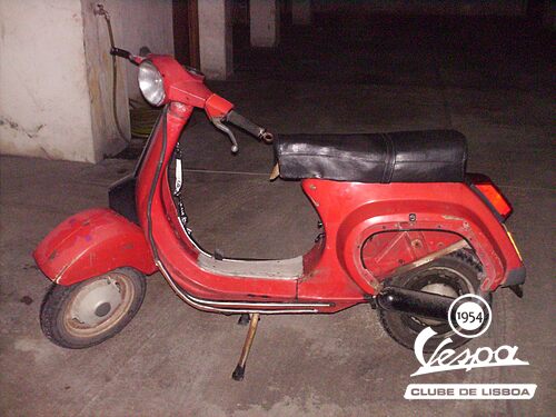

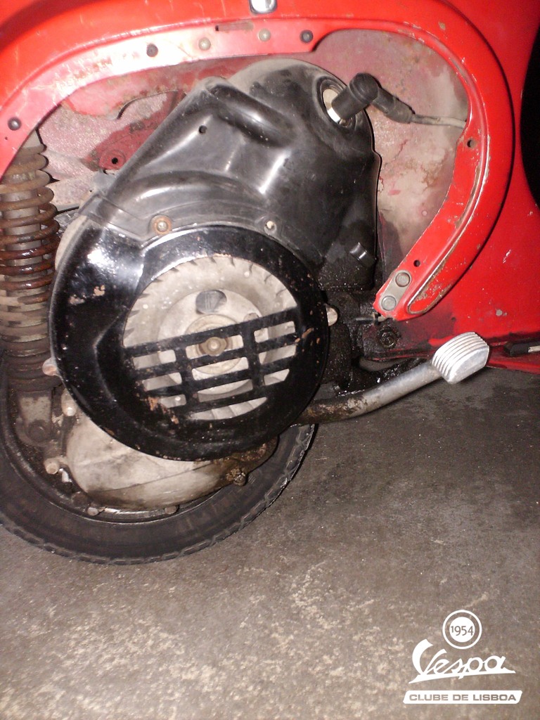

[url=http://img.vespaclubelisboa.pt/2009/10/28/o_023b0826a636a76c
[url=http://img.vespaclubelisboa.pt/2009/10/28/o_d2402ce4220cc1a8
[url=http://img.vespaclubelisboa.pt/2009/10/28/o_8f1df6140bc32097
[url=http://img.vespaclubelisboa.pt/2009/10/28/o_0c4f289b882c5815
[url=http://img.vespaclubelisboa.pt/2009/10/28/o_e0a3e454a020259
[url=http://img.vespaclubelisboa.pt/2009/10/28/o_43f9d97a34354665
[url=http://img.vespaclubelisboa.pt/2009/10/28/o_4b2a508776b17d3
Desde já obrigado.

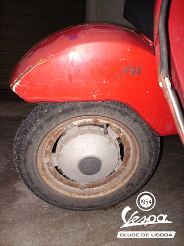

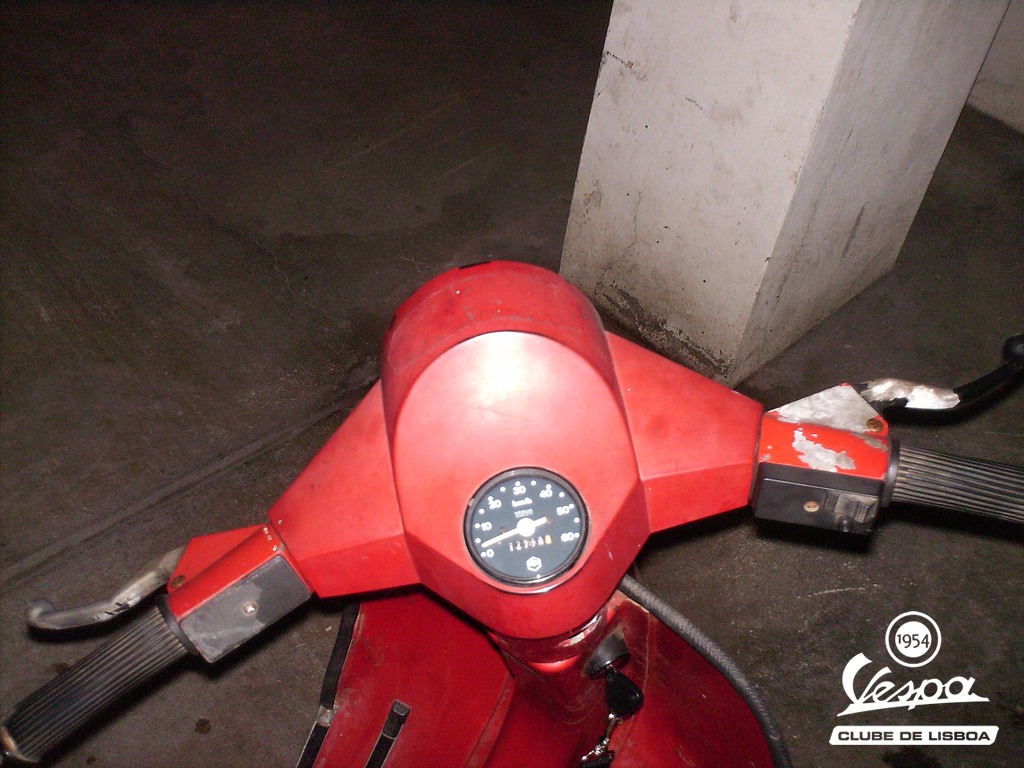

Em relação ao ano da mota, no livrete te 1985 mas eu sou um novato nestas andanças.
Aqui seguem algumas fotos espero que ajude.
Mais uma vez obrigado.

As fotos nao dao para ver, mas para ser uma 50 kitada para 80 de 1985 talvez seja uma PX, ou assim... tenta por as fotos a dar

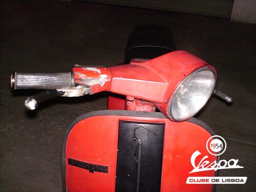

É uma PX.
É normal os donos kitarem as vespas, a minha 50s de 1964 tambem é assim.

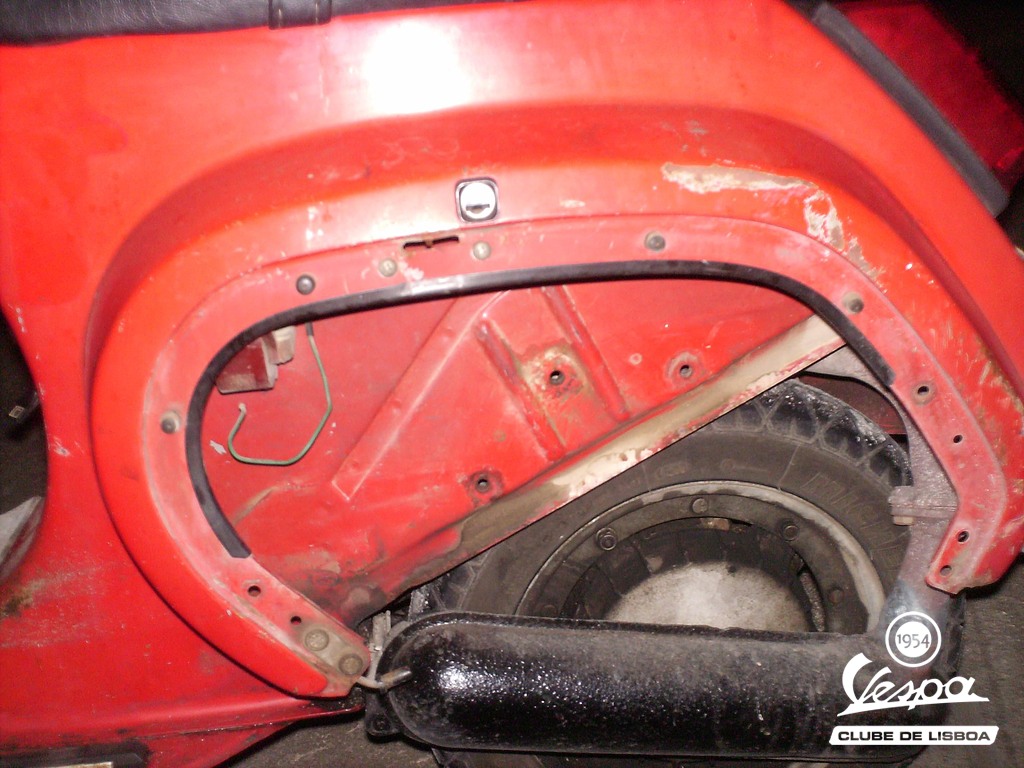

rubinski escreveu:
E um mecânico que a viu diz que é 90 e deve de ser espanhola.

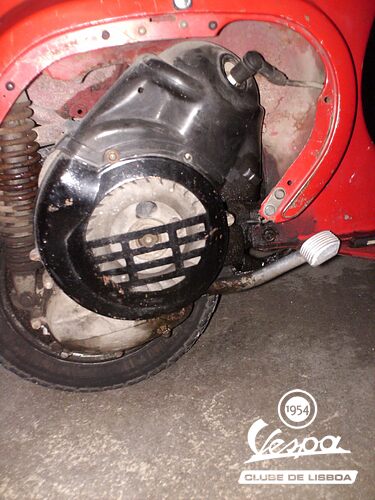

E disse muito bem! É uma PK espanhola. Não tenho a certeza se havia PK´s espanholas com 90cc. Só conheço 125cc, a julgar pelo tamanho da touca do cilindro apontava mais para aí.

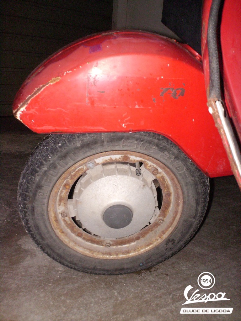

Essa vespa é Espanhola sem dúvida! Penso que a tua vespa será esta! http://www.scooterhelp.com/scooters/V8X5T.pk80s.html Rolling Eyes

Depois de ver o link que me deixou realmente também acho que é a minha mota, mas tive a fazer uma pesquisa na net há cerca dos manuais da vespa pk 80 s e a parte eléctrica não coincide com a minha.
Não poderá ser uma pk 75 s junior??
Já agora sabe-me dizer onde arranjo um condensador para esta mota, ou se o condensador de outra mota da para esta??

rubinski escreveu:
É provavel que seja diferente pois o esquema q encontraste de certeza que é italiano e a tua Vespa é espanhola, é muito normal que não seja igual. Desmonta o condensador e tenta procurar um igual, será o mais facil.

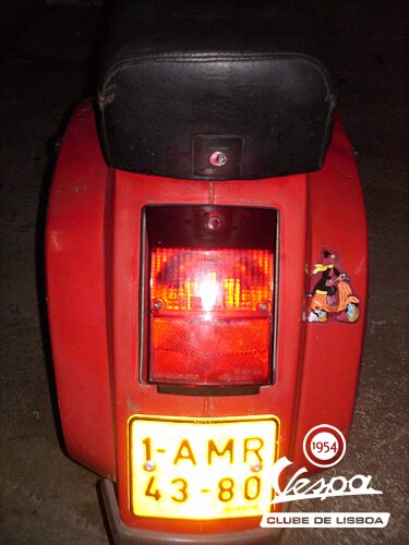

http://www.scooterhelp.com/serial/ves.serial.numbers.html Vais ao teu numero de quadro introduzes aqui e ficas logo com a certeza de que modelo é! Quanto ao condensador penso que seja igual ao das 50s.

issso e uma PK 75 espanhola e nao esta quitada e assim, dis-me os 3 primeiros numero do chassi que te digo ano e tudo mais
