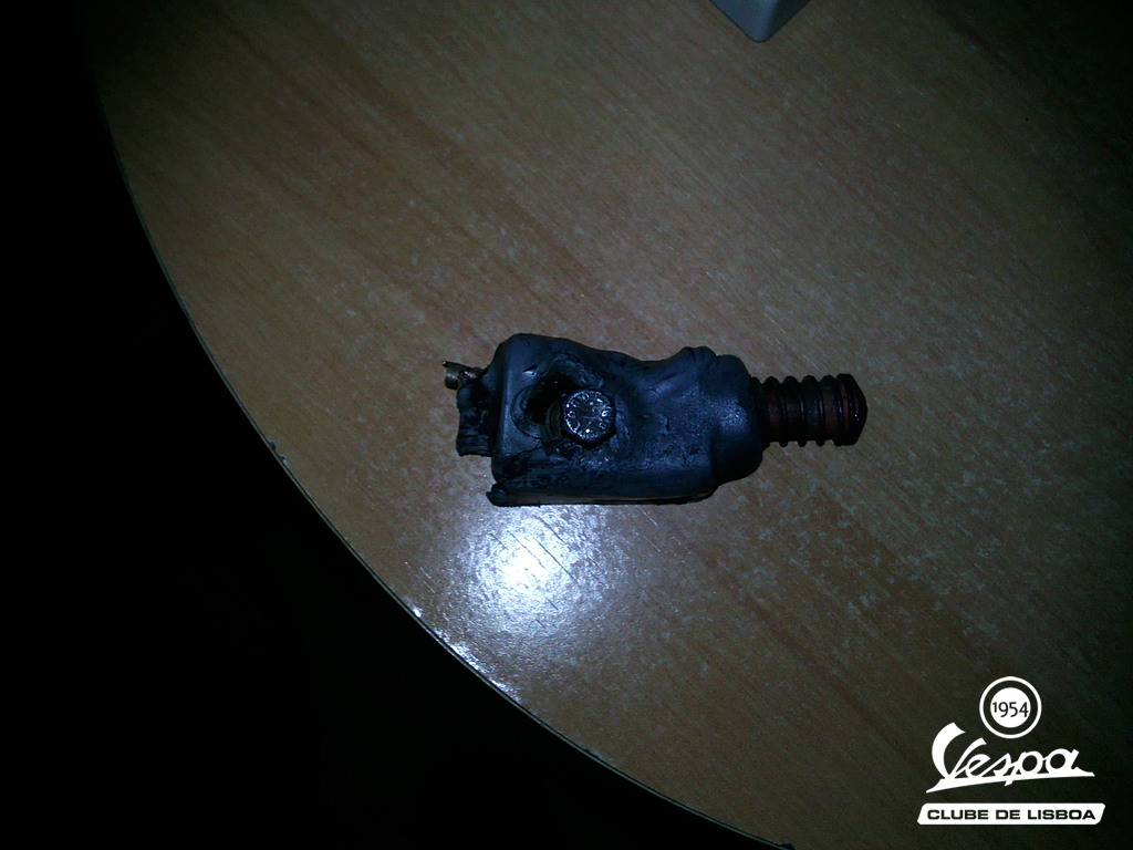

Boas a todos depois de dar muitas voltas a minha vespa fl 2e de muitas lâmpadas queimadas achei o interruptor de stop neste estado já alguém viu isto? não sei o que poderá ter acontecido se alguém tiver uma ideia sou todo ouvidos.

Booooolas que isso estava mesmo num linod estado! Nunca tal tinha visto! Shocked
Mas o que aconteceu deve ter fácil explicação... Isso são duas chapas, uma de cada lado que, accionado o travam, fecham o contacto e acendem a lâmpada. Deve ter começado a fazer mau contacto e aqueceu... derreteu!

e tb derreteu a borracha que tem de protecção para não encostar no apoio do travão mais o rectificador tb ficou em mau estado teve de levar as duas coisas novas.

O rectificador de corrente? Cá atrás ao pé da bateria?
Foooooogo isso foi um curto circuito mesmo agressivo!!! Shocked
