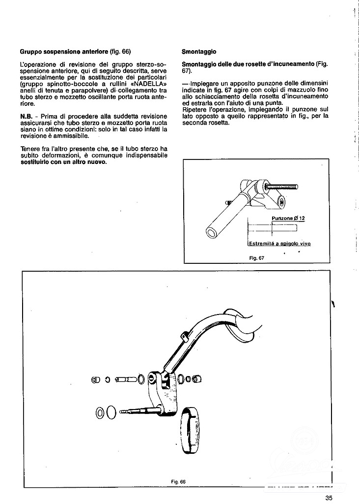

Eu estive a pesquisar e encontrei no manual da Vespa Cosa como remover o veio com os rolamentos.
Ora aqui fica um esquema da desmontagem
Ou seja, com um punção posso retirar os freios e depois desfazer os rolamentos com cuidado.

Bom esquema,e útil agora se todos os veios estiverem agarrados como o meu estava....esse tipo de prensa não vai servir heheh
