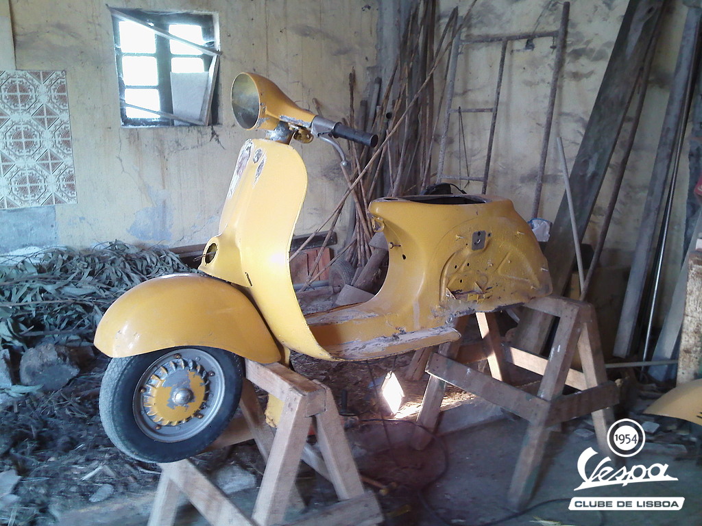

Sou da Póvoa de Varzim, embora resida em Vila do Conde e possuo uma Vespa 150 Sprint Veloce de 1974 em que já a desmontei para restauro, depois de muito ver, ler e pesquisar, resolvi arregaçar as mangas.

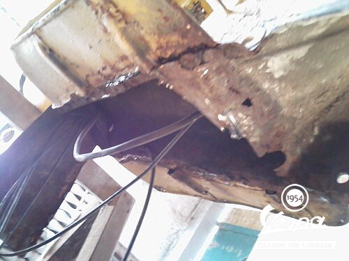

Já está decapada quase na totalidade, estou a aguardar o estrado/fundo novo porque o anterior estava em péssimo estado, e tinha lá um trabalho de sapateiro (sem desprimor para os sapateiros - é uma forma de falar) na chapa e na pintura então... até as borrachas estavam pintadas.
Já foi rectificado o cilindro e piston novo.
Agora a minha questão neste momento: o guiador tem uma parte partida junto á parte onde a manete do travão do lado direito aperta por baixo...
Uma pergunta talvez estúpida: aquilo é possível soldar/reconstruír ou é melhor nem pensar nisso e partir logo para a compra de outro guiador?
Anexo fotos da máquina e do guiador para melhor esclarecimento.

Pfffiu essa chapa no chão estava mesmo mesmo uma bosta pegada! Fizeste bem em substituir porque isso por muito trabalho e por mais bem feito que ficasse nunca ia ficar nada de jeito.
Relativamente ao guiador o teu está mesmo muito partido. Normalmente partem apenas na zona de aperto, talvez apertados em demasiado acabem por partir, mas o teu falta mesmo metade da parte de baixo. Dará com toda a certeza para reconstruir, aconselho a arrajares um guiador sem estar danificado, levares a um torneiro e pedires preços e comparares com a compra de um guiador em bom estado. O que é melhor? Tal como te disse com a chapa, "novo" é sempre melhor!

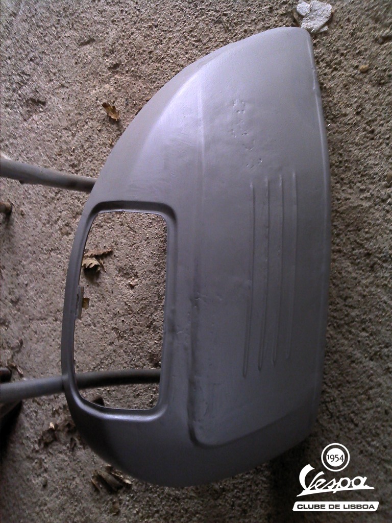

- o trabalho de chapa tem sido feito pelo meu pai, como já referi atrás, sendo eu um mero ajudante/aprendiz. Mas o meu pai foi operado há 2 anos atrás a um tumor nos intestinos e ficou ostomizado. Logo, eu próprio insisto para que ele não abuse, embora ele tenha imenso gosto (e jeito) em me ajudar.
Mas espero em breve avançar para a pintura, provavelmente, dentro de 2/3 semanas.
Quanto ao guiador, foi reparado, depois de me terem garantido que ficaria a 100% e pelo resultado parece-me que sim.
Bem, vou colocar umas fotos:
