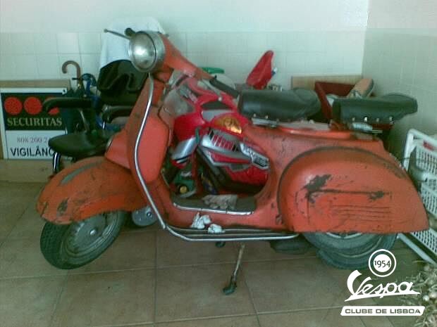

Ora, no passado sábado enchi-me de coragem e fiz mais de 650Km (ida e volta) desde o Ribatejo e fui até Braga no meu rodinhas (fiat tipo 1989) buscar uma 180 Rally de 1972 (até dava para ter trazido 2 LOOL tinha espaço para isso) devidamente documentada e com todos os registos a condizer (n.º de quadro/chassis e n.º do motor). O antigo dono que mostrou ser pessoa séria abandonou o projecto de restauro, ao que me apercebi, por problemas de saúde tanto que já tinha a vespa toda desmontada e o quadro já estava decapado. Ahh o preço foi 1500EUR - é muito complicado, hoje em dia por que já não estamos mais em 2006...2007...2008 arranjar por menos.
Aqui ficam algumas fotos para apreciarem (para verem só...porque está quase tudo por fazer. Não dá para apreciarem muito) antes de eu colocar algumas questões e após ter perdido a tarde de ontem a ler tudo o que é POST RELACIONADO COM 180 RALLY (sim, para não me puxarem as orelhas):
A mota antes de ser desmontada pelo dono (reparem na cor...laranja...embora pareça vermelho)
Como podem ver aqui a mota tinha esta cor "laranja" igual à do depósito apesar de no livrete e no documento único constar o CASTANHO. Tendo em conta os posts do Forum a propósito da pintura de origem consoante o ano da vespa (diga-se algo confusos pois não existe uma resposta categorica, pelo menos para o ano de 1972) e tendo em conta aquilo que o antigo dono me disse (apesar de estar escrito castanho...antigamente chamavam castanho ao laranja!!!???).
Posso avançar para a pintura da vespa com este tipo de laranja? Quererá o CASTANHO que consta do livrete corresponder a LARANJA? Mas ainda vou experinentar riscar a tinta laranja do depósito para ver "o que tem por baixo". Nunca vi em lado nenhum nem na NET uma 180 rally de cor castanho.

O escape da 180 Rally não é esse. Esse foi adaptado de outro modelo. O de origem da 180 Rally é como aparece na foto.
A coluna de direcção tb está ok. Se reparares os metais são diferentes. A coluna em si é feita de aço e a parte onde aperta o guarda-lamas, que faz de batente, etc é de uma liga de alumínio e daí essa união que parece estar "picada" / "partida".

5) pode ser laranja ou de mais cores. Normalmente as Vespa sairam em várias cores de origem. No caso da Rally180... salvo erro:
- Chrome yellow (Max Meyer, ref. 1.298.2933)
- Metallic silver (Max Meyer, ref. 1.298.0103)
- Positano yellow (Max Meyer, ref. 1.298.2902)
- Yellow orange (Max Meyer, ref. 1.298.2916)
