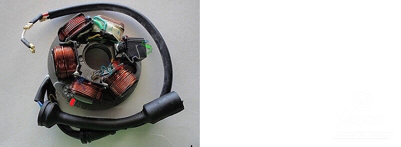

O meu problema é , qual a posição certa do prato de bobines, como levou novo perdi o ponto.

boas isso tem duas marcas uma no carter e outra no prato de bobines ve a imagem abaixo o que assinalei a vermelho e o ponto do prato que ade coincidir com a marca no carter nao tenho nenhuma imagem do carter mas se mandares uma foto do teu poderei dizer te aonde fica a marca

Ja fui ver, e já coloquei o prato como a figura, alinhado com o carter.

EDIT: Calma !! era só o volante magnético mal apertado, ja está funcional e tem relentim, e está a trabalhar bem!! Cool
