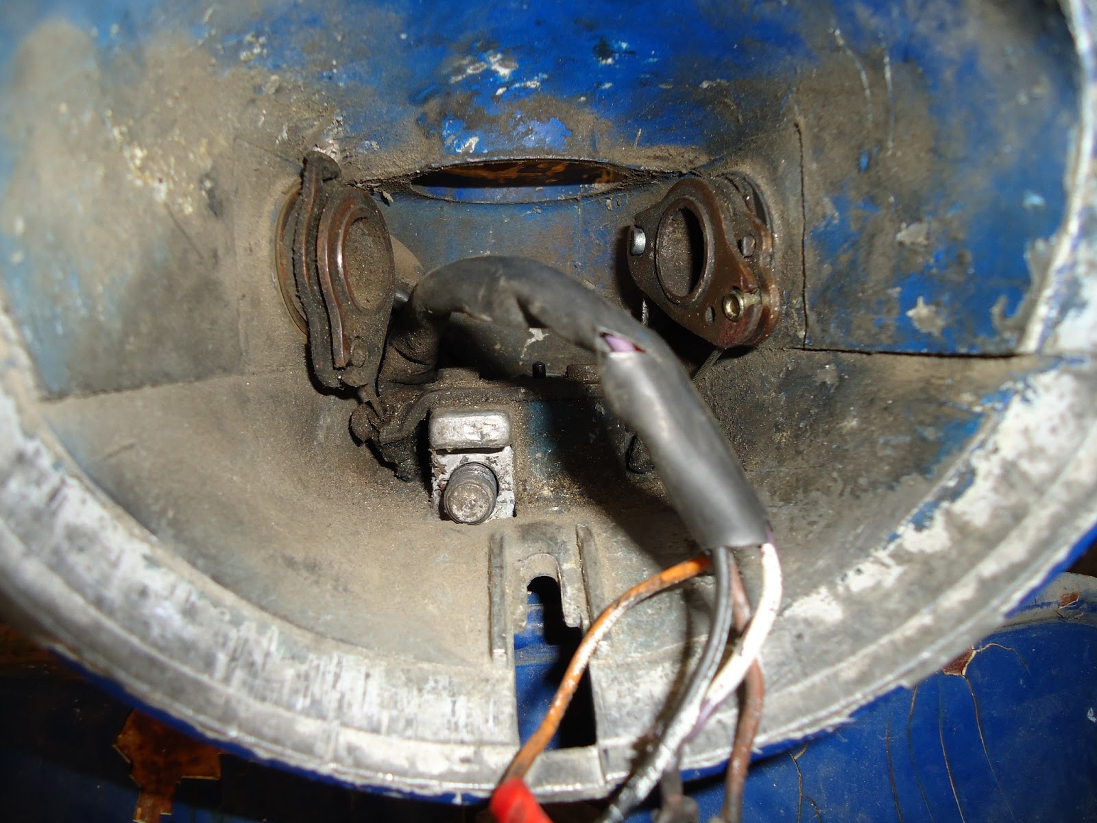

MensagemColocada: Qua Dec 14, 2016 - 8:16 pm    Assunto: Responder com Citação
Agora estou de novo com mais uma dificuldade, como passar os cabos no cabecote, existe algunas imagens ou maneira como ficam os cabos metidos dentro do cabecote
obrigado
MensagemColocada: Qui Dec 15, 2016 - 11:27 pm    Assunto: Responder com Citação
Oi Talau72.
Esta foto é de uma 50S mas pode ser que te ajude...
