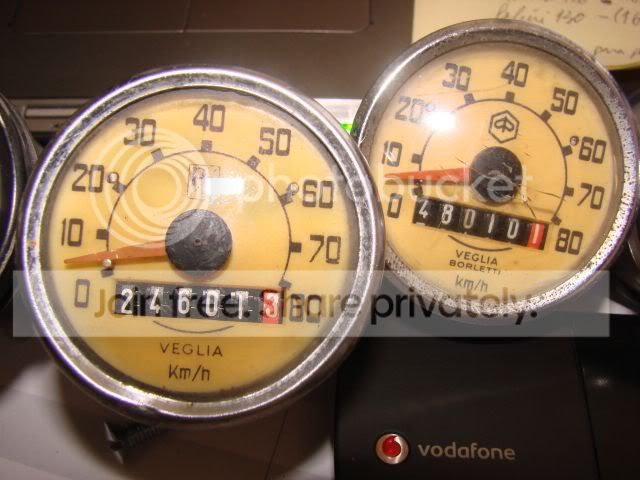

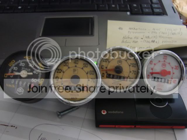

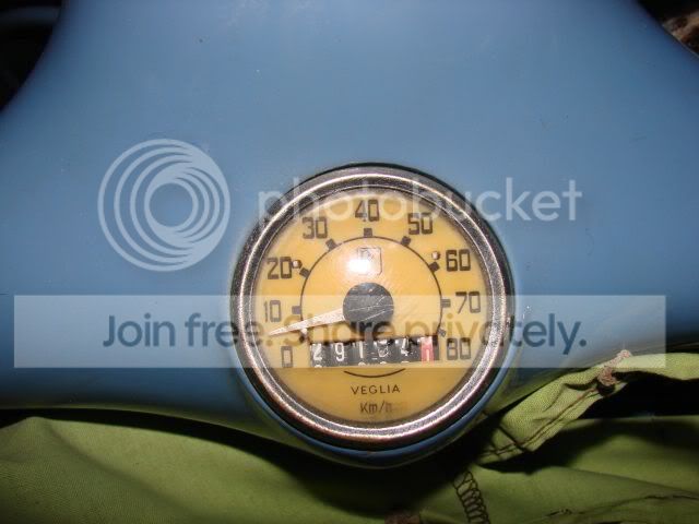

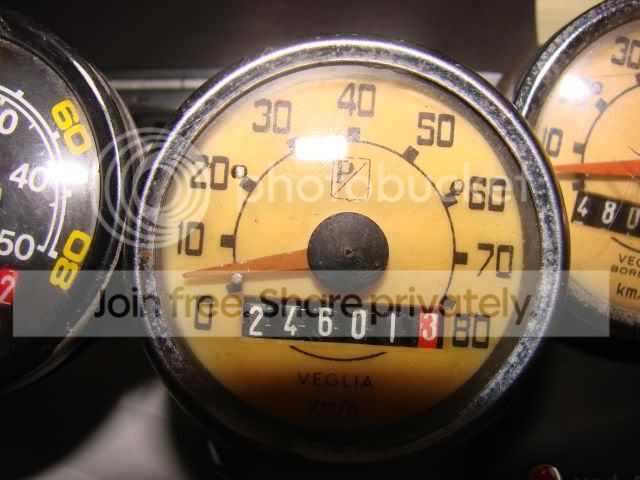

3- quanto ao conta kms vou-te justificar com algumas fotos ....
4 conta kms originais (versoes diferentes):
diferença de um conta kms simbolo hexagonal para um de simbolo quadrado:
conta kms de simbolo quadrado:
outro conta kms de simbolo quadrado aplicado numa vespa de tampa pequena:
se reparares bem todos os meus conta kms (a excepção do da 50s das ultimas ediçoes)possuem o mesmo tipo de numero e com a mesma gravação no fundo....
Agora repara bem nos numeros do teu conta kms.... são diferentes e com uma textura diferente
agora repara na foto que tem os dois conta kms juntos(simbolo quadrado e simbolo hexagonal)... nos numeros 20 e 60 ambos possuem 2 furinhos pequeninos que servem para fixar a "maquina" do conta kms. no teu conta kms onde estão esses furos???? pois, não tem... Rolling Eyes
continuo com a minha opinião de que esse conta kms é uma réplica mais bem feita que as que andam por ai.

esse conta-km foi comprado na Original Vespa e garantiram-me que era verdadeiro e que foi comprado por eles numa feira em Itália.... portanto se estou a dizer alguma coisa errada foram eles que me enganaram.... eu nunca diria que é falso, se for é uma falsificação genial, mas se tu o dizes.... RESPECT!
