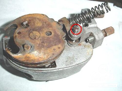

ja agora, foi eu que estiquei os cabos e esta zona que penso que seja o selector das velocidades estava cheia de massa, nem se via... é normal?

a peça assinalada acima, como de diceram, pode ter algum desgas_te... da para subtituir sem ter que comprar o selector completo?

MensagemColocada: Qua Jan 23, 2008 - 11:24 pm    Assunto: Responder com Citação
Dá !

MensagemColocada: Qui Jan 24, 2008 - 10:35 am    Assunto: Responder com Citação
obrigado, tenho é que saber o nome para pedir isso. nem que envie a foto a original vespa Very Happy

MensagemColocada: Dom Jan 27, 2008 - 6:52 am    Assunto: Responder com Citação
Ola joel;
eu percebo pouco de mecanica , por isso o meu conselho...mas pela foto acho que da para substituires a mesma.
Gustavo

E que tal?
Compraste o selector novo ou optaste por recuperar esse?
Como ficou?

segundo o mecanico ñ é do selector, é da cruzeta. ou troco só isso, ou faço uma revisão geral ao motor, apesar de trabalhar bem.
