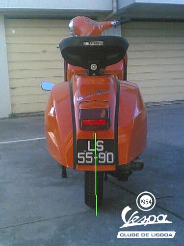

nota-se!!!! repara na 4ª foto (do inicio do topico) se reparares o "eixo " do sinobloco não esta centrado!!
mais vale reparares agora k tens o motor fora que meteres ao sitio e depois olhares para a mota e veres a traseira torta.
o preço deve andar na casa dos 30/40 euros. ( confirma na original vespa porque eu não sei.basiei-me no valor do cinobloco para a 50 e acrecentei mais um pouco)
ja agora..outro conselho....atenção ao retirares o tinta com calor ( maçarico ,etc..)!!! a chapa da vespa é fina e pode empenar com o excesso de calor! Wink

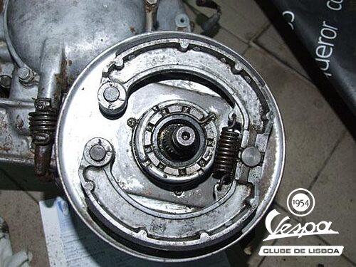

no motor uma das zonas que tens de ter especial atençao ( pelo que vejo das fotos) é na zona onde anda a cambota,a cambota e tb azona da valvula rotativa.estas zona devem estar o mais homogenea possivel, sem riscos ou "buracos".Na foto parece-me k essa zona do carter esta picada (portanto a cambota tb deve de estar). Se assim for a melhor solução é limpares isso bem, passar uma lixa de agua fininha e depois palha de aço. quanto a cambota ...se estiver picada mete uma nova pois se não a trocares isso pode influênciar o rendimento do motor (até mesmo o relanti da vespa, coisa de que ouves mta gente a queixar-se e sem saber o porquê disso acontecer Wink )

A cambota realmente ela estava com alguma ferrugem, mas depois de limpa, ficou como nova. Vamos lá a ver quando o motor começar a bulir!
