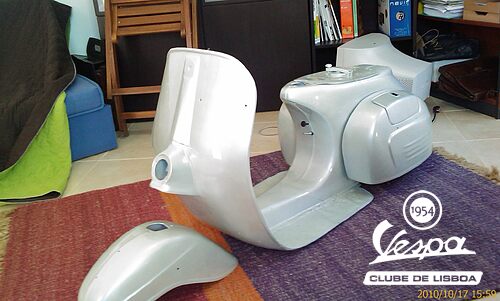

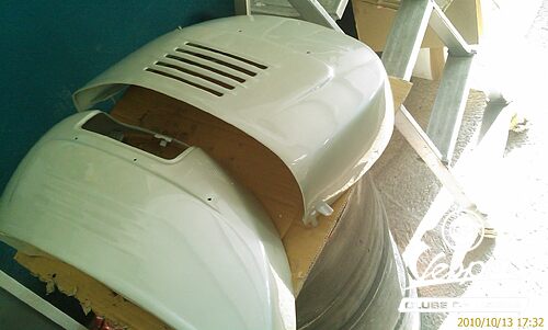

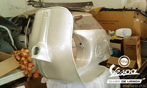

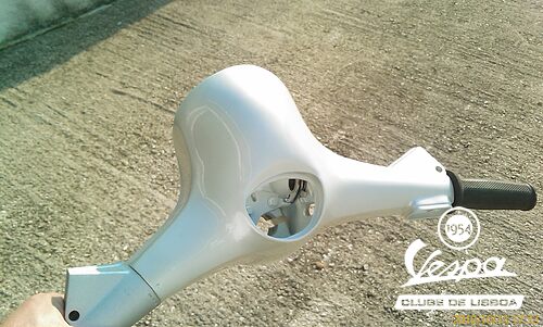

Finalmente e depois de alguns anos de falsas partidas, resolvi arrancar com o restauro da minha companheira de estrada de tempos idos.
Consegui encontrar um pintor que aceitasse o serviço de pintura e bate-chapa, tarefa nada fácil dado o seu estado.
Neste momento ela encontra-se como as imagens podem documentar.

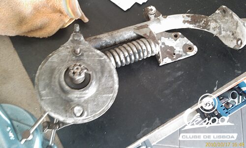

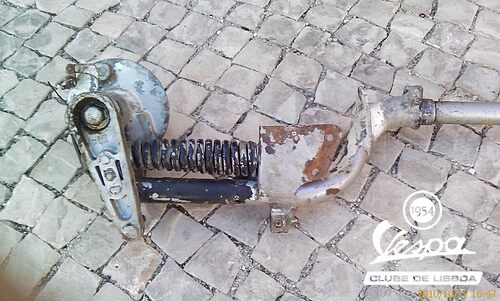

O meu próximo passo será o restauro da suspensão frontal. É aqui que necessito do vosso auxílio. Não faço ideia por onde hei-de começar! Deixo algumas fotos do seu estado actual e espero algumas dicas vossas.

Tens que sacar o conjunto onde apertam as maxilas do traoes fora, verificar os veios, "nós" e rolamentos, verificar copo de lubrificação, mandar decapar e metalizar / zincar / galvanizar, montar tudo novamente com as peças novas que sejam precisas, lubrificar e montar na Vespa.
Acho que é "só" isto...

O meu problema é precisamente escolher a melhor opção: Metalizar, zincar ou galvanizar?
Qual é a tua opinião? E já agora conheces algum sítio onde possa mandar fazer o serviço aqui para os lados do Cadaval, Torres Vedras?
MensagemColocada: Qua Out 20, 2010 - 9:38 am    Assunto: Responder com Citação
Normalmente, parafusos e coisas do género, manda-se zincar. O chassi e coisas maiores, manda-se metalizar. Galvanizar, nunca ouvi ninguém que o tivesse feito, pois tem que se dar um primário especial porque nem todas as tintas / primários se agarram em cima do galvanizado. Penso que o metalizado é o mais universal e menos problemático...
