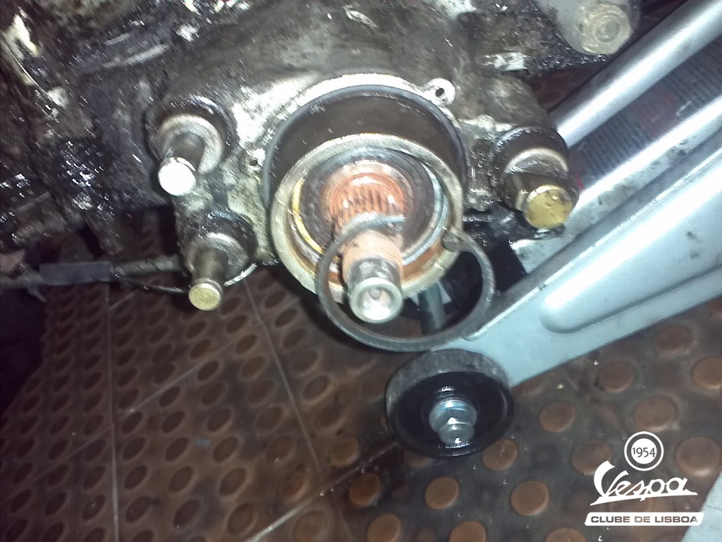

Mais uma questão, já cheguei até ao rolamento a olho nu não vejo nada de anormal, de qualquer forma vou aproveitar e mudar o mesmo. Noto que o veio vai uns mm tanto para dentro como para forma, possivelmente esta folga será normal.
Gostaria de saber se ao puxar o veio para fora ele vem com o rolamento, ou há mais algum passo a fazer?
É que de outra forma só abrindo o motor, penso que não será este o procedimento.
Deixo aqui a imagem até ao ponto onde se encontra.

O veio acho que só mesmo abrindo o motor.
Mas o rolamento acho que consegues ver se ele está bom, a rodar a mao nao percebes isso?

Obrigado Nuno pela tua ajuda, rodando á mão não sinto nada de anormal, quando o rolamento está gripado nota-se uma folga ou ruído das esferas. O que vou fazer para experimentar é por um pouco de óleo no sítio onde está acoplado o rolamento ao eixo. Porque quando empurrou o eixo para dentro ou fora noto o som característico de falta de lubrificação, que neste caso é normal porque o redentor está a fazer o seu trabalho. Caso o som desapareça fico mais descansado. Depois digo o resultado.
