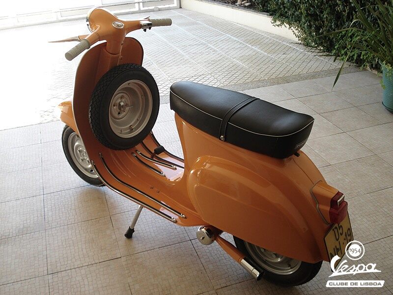

MensagemColocada: Ter Fev 03, 2015 - 1:10 am    Assunto: Responder com Citação
Olá Rui,
Se quiseres ver como fica o ARANCIO 907 que pertence ao modelo de 1973, aqui fica uma foto:
Bom trabalho
