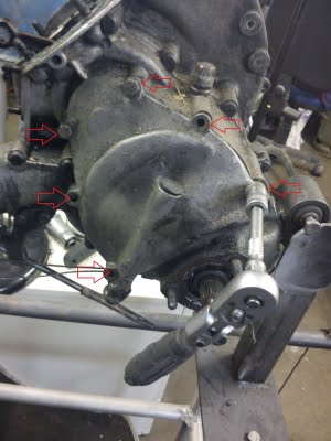

MensagemColocada: Qua Jul 29, 2015 - 4:18 pm    Assunto: Responder com Citação
abres a tampa da embraiagem e contas o nr de dentes que tem o carreto pequeno ao lado da embraiagem. Se não tiveres podes começar por pôr um carreto 16 (confiando que já tem o cilindro 75)

Boa noite!
Retiras o óleo,
retiras os parafusos, toma atenção, que há um maior que os outros é o de baixo.
Trocas o pinhão, aconselho-te a trocares também a aninha freiada da porca do pinhão.
Metes uma junta nova depois de tudo limpinho, tudo raspado e aplica um pouco de silicone de alta-temperatura na junta ou mesmo no cárter, não muito, sem fazer montes. Fechas a tampa, e apertas os parafusos se possível em forma de crus, mais uma vez te alerto, Atenção ao parafuso grande!
Depois de tudo apertado, apertas o parafuso de escoamento de óleo, da parte de baixo do cárter e pelo parafuso de nível, aplicas 250ml de óleo é mais ao menos a altura do parafuso de nível.
O óleo podes por um GALP Galáxia SAE30, que há venda em postos de abastecimento Galp.
Espero ter ajudado.

se for apenas para mudar o pinhao nao é preciso tirar o oleo. basta retirar a tampa da embraiagem e fazer tudo como descrito pelo Canucas.
