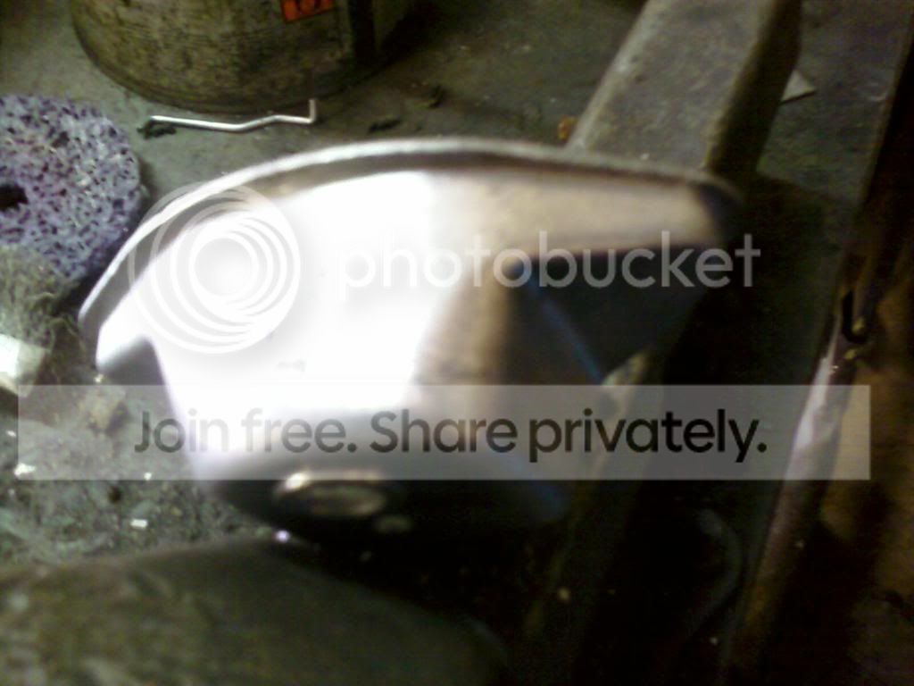

XX_FM, eu não moro perto do Porto; Vivo perto de Mira, mais propriamente em corticeiro de Cima. Trabalho numa empresa de Aveiro e costumo andar em assistências no exterior.
aqui vai mais algum trabalho de hoje:

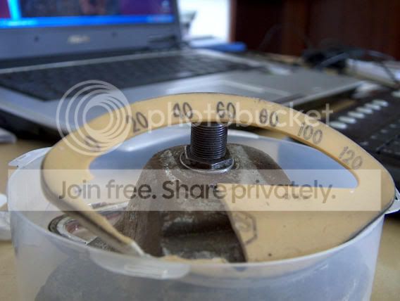

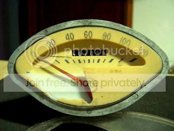

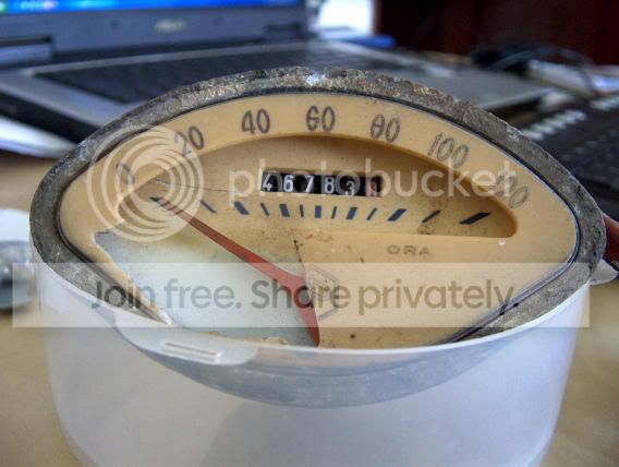

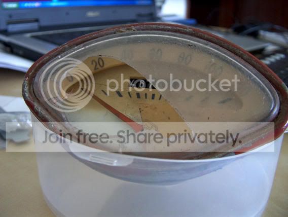

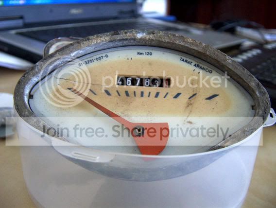

conta-km que eu decidí reparar por 2 razões:
1º- Guardar o maior número de peças originais da Vespa mesmo que não fique igual a novo; Quero que ela fique linda mas não quero um "bibelot".
2º- Um conta-km novo vale quase 100€ e o dinheiro não estica por estes lados.

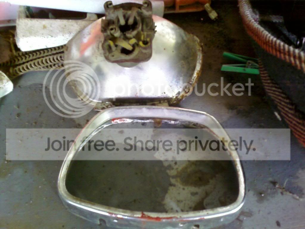

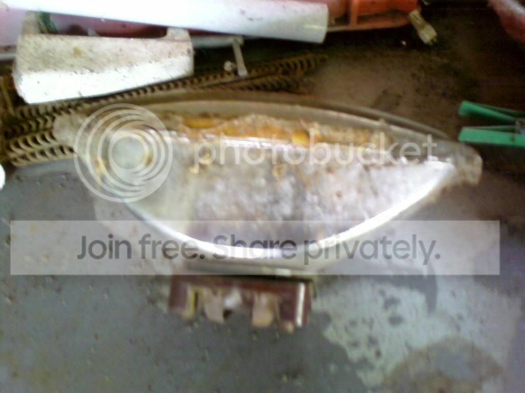

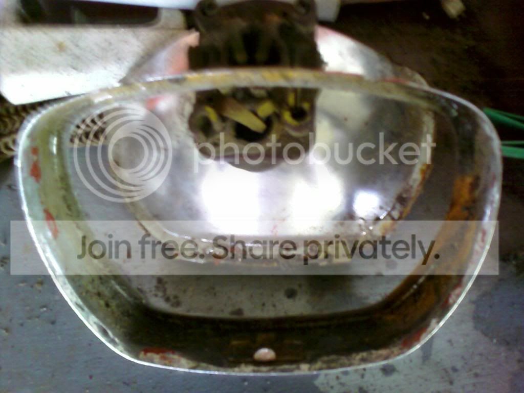

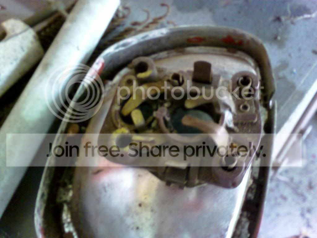

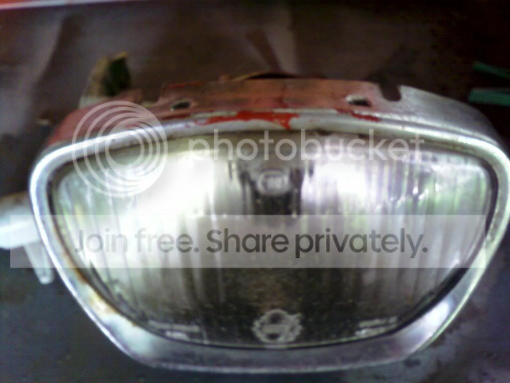

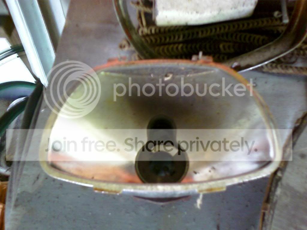

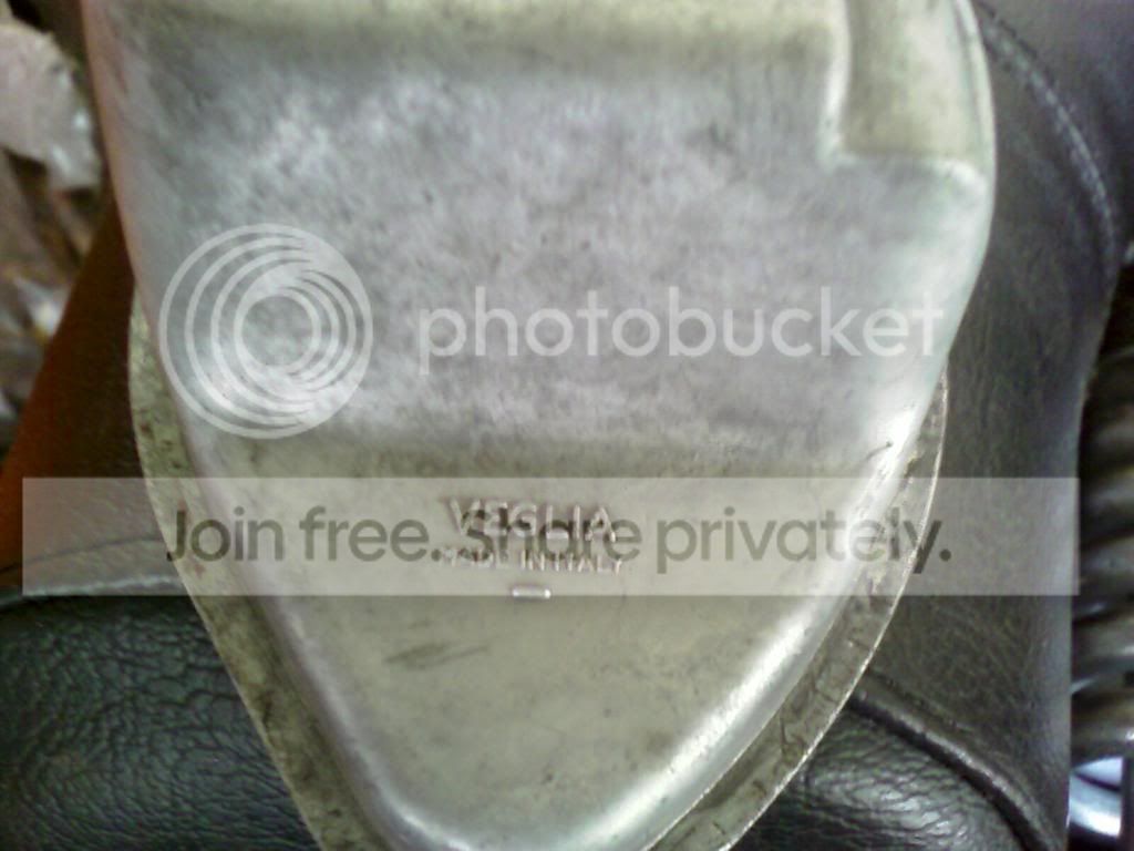

Farol :

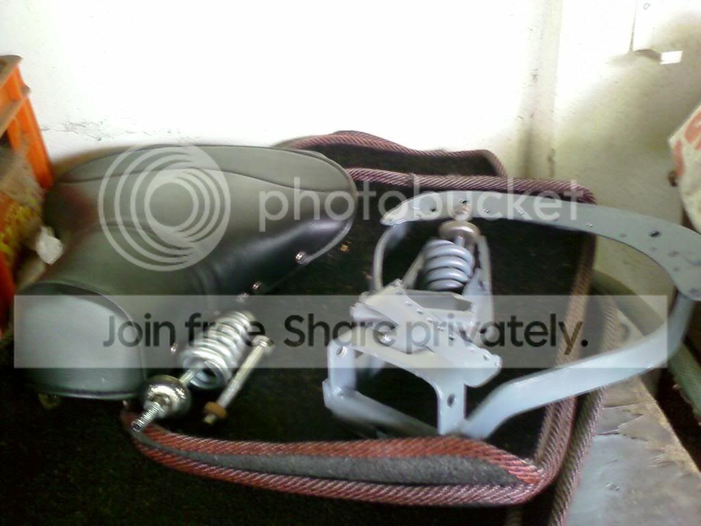

boas primeiro que tudo muitos parabéns pelo restauro que já deu para perceber que não está aser nada fácil. Como e com que tipo de tinta pintaste os bancos e as molas dos bancos.
filipe_rm
Registo: Mar 22, 2008
MensagemColocada: Seg Mai 12, 2008 - 2:52 pm    Assunto: Responder com Citação
Boas Luís,
Aquilo no banco ainda é só primário porque tinha a certeza de que iria estar alguns dias sem lhe mexer; Por isso dei primário à pincel... Cool Cool Cool
Também dei primário na mola mas só para proteger até ver o que lhe fazer... a ferrugem dá tanto trabalho a tirar que é melhor não facilitar...
Devo dar preto no banco; Depois vou para os lados de águeda procurar aquelas molas que estão debaixo do assento ...
Tenho alguns parafusos para dar zincagem mas nem sei se não irei procurar novos em inox para substituir os velhos.

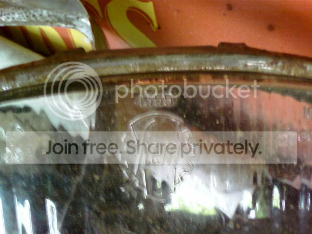

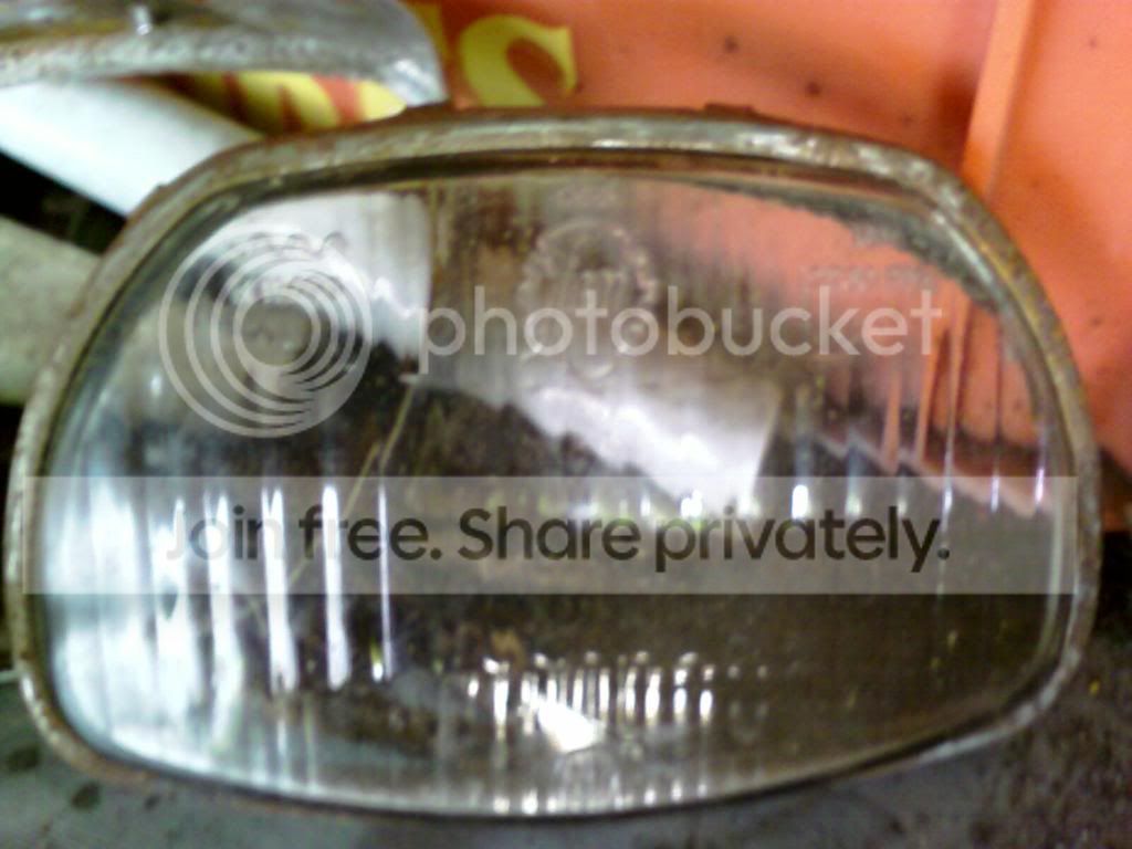

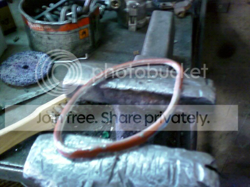

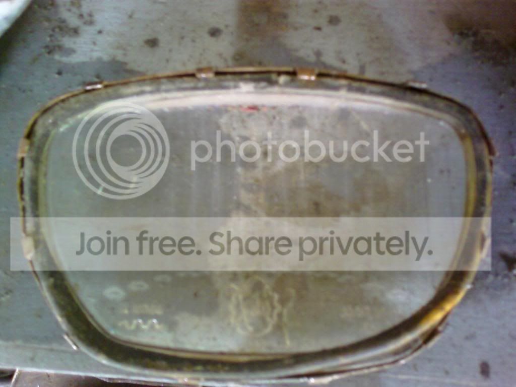

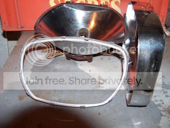

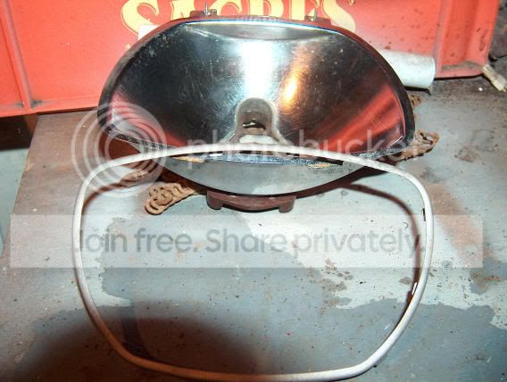

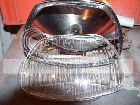

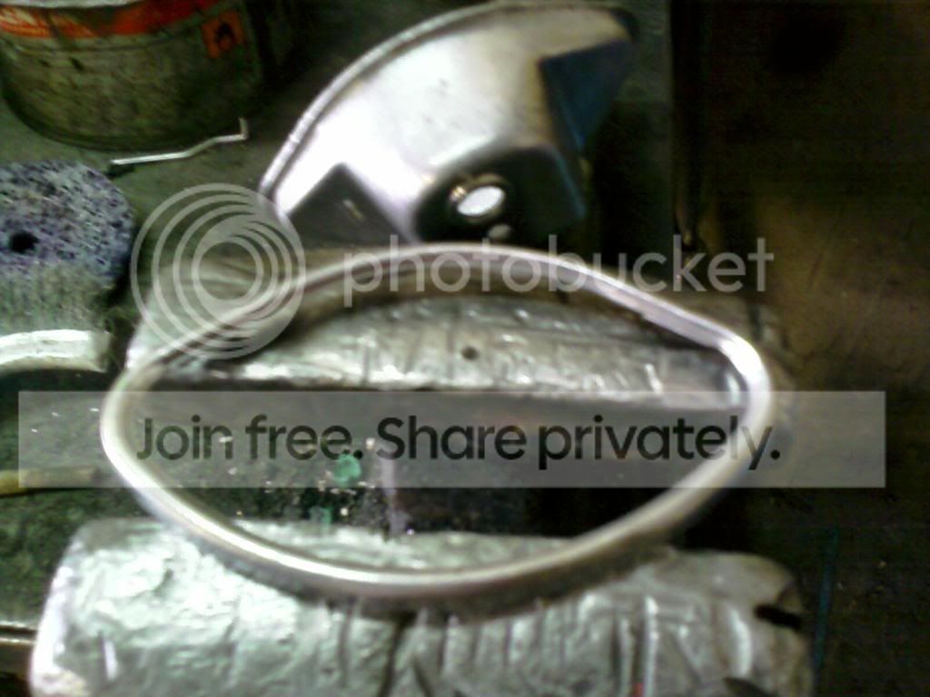

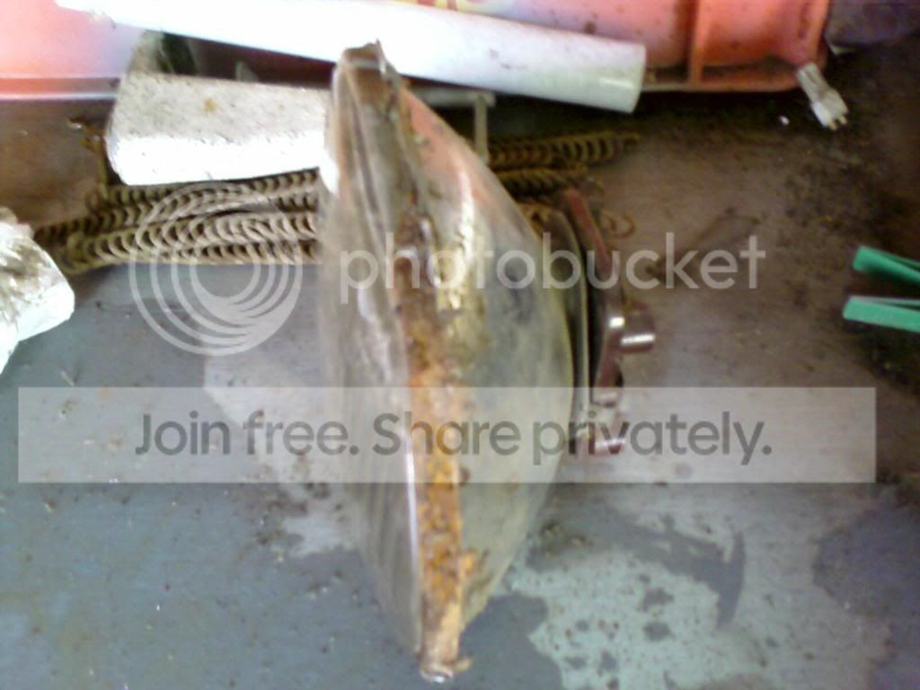

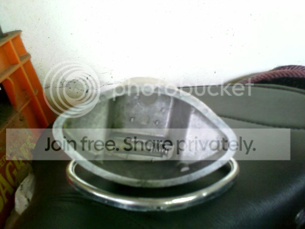

Domingo 18 de Maio de 2008 (Limpeza do farol - 1H30)
Hoje estive a preparar o farol; Já estava desmontado. Desengordurei, limpei as peças metálicas e lavei o vidro; Ficou muito bom. A boracha foi limpa. A parte metálica junto à boracha tinha ferrugem: removeu-se e deu-se primário. É só secar e montar.

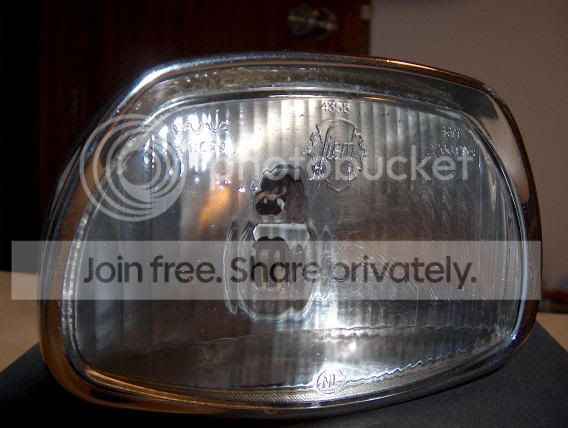

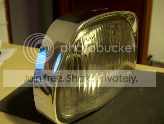

Terça-feira 20 de Maio de 2008 (montagem do farol restaurado - 30min)
Hoje estive a fechar o farol da frente, depois de ter sido restaurado; Está pronto para mais 46783 km.

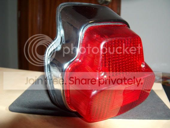

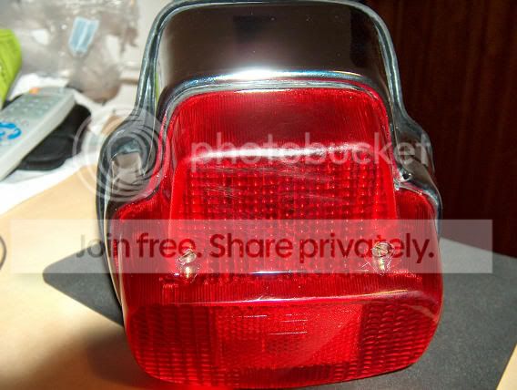

Também já recebí a minha prenda de anos:
