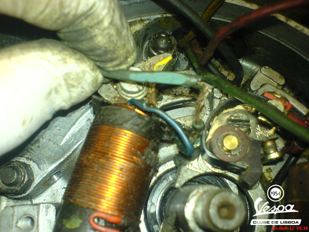

Vi que não tinha corrente na vela, andei a investigar a parte eléctrica. O prato das bobines estava neste estado:
Cheio de óleo e com os fios partidos e outros descarnados. Fiz uma nova cablagem para o prato, coloquei o platinado novo e substituí uma das bobines:
Montei o prato no sitio, gasolina para dentro, dei ao kick e não é que a máquina começa a trabalhar!!! 18 anos parada, passando uma boa parte do tempo à chuva e ao sol, e apenas se queixou de uns cabos eléctricos partidos!!!! Isto é de facto uma grande máquina!
