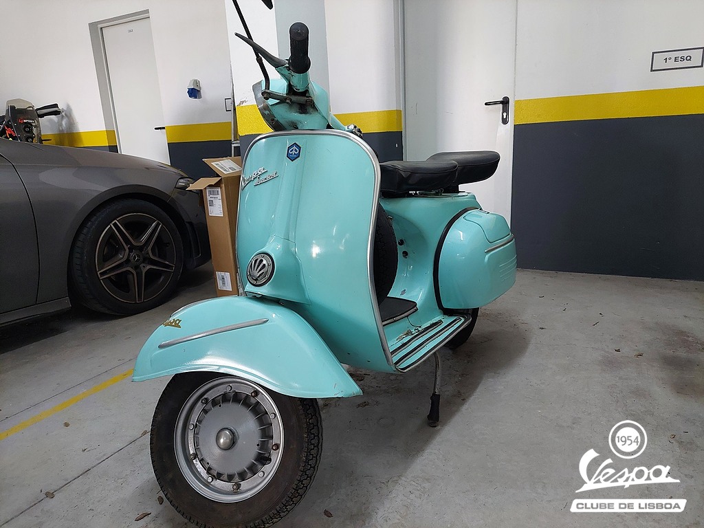

No inicio deste ano concretizei finalmente o sonho de ter uma vespa Smile

Já não te vou pedir a fotografia da praxe... bela Vespa, parabéns.

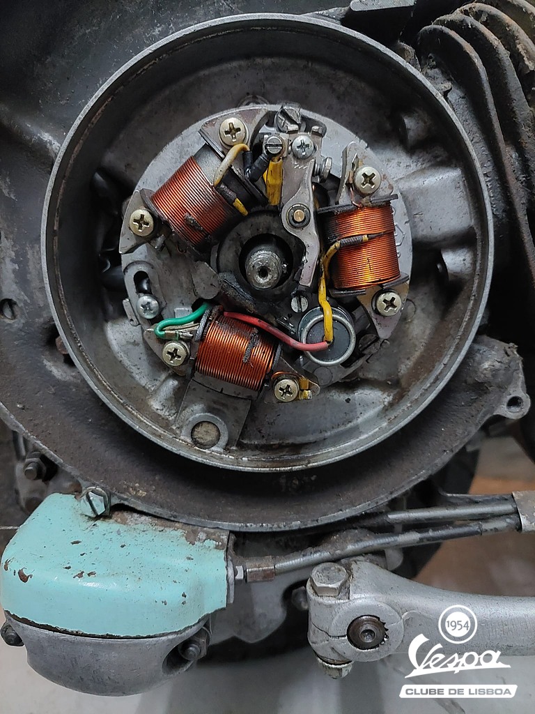

Virei atenções para a parte elétrica, troquei vela e bobine de altas, mas não me pareceu ter qualquer impacto na faísca da vela. Tirei o volante para ver se conseguia identificar algum problema óbvio no prato mas não vi nada de especial:
Algum teste que consiga fazer às bobines para perceber se estão a 100%?
Estou na dúvida se troco bobines, condensador e platinado ou se faço o esforço e vou para um kit de ignição da SIP
https://www.sip-scootershop.com/en/product/ignition-sip-performance-by-vape-road-12v-ac-for-vespa-125-gtr-2-ts-2-150-sprint-v-2-super-2-200-rally-2-px80-200-pe-lusso-cosa_51007RA0
O que é que recomendam?
MensagemColocada: Seg Out 14, 2024 - 6:12 pm    Assunto: Responder com Citação
Ah pois esse modelo ainda é de platinado.
Também pode ser causa dos teus problemas se isso estiver mal afinado (abertura e fecho) ou mesmo desgastado. Experimenta tb validar "o ponto" a ver se está... no ponto Laughing
Em relação a reparação vs compra de um 12V que enviaste... bem é tudo uma questão de euros! Creio que uma reparação, mesmo que a fundo e que tivesses de substituir muita coisa, nunca chegaria nem de longe, nem de perto aos valores do material do URL que partilhaste. Mesmo pressupondo que tens algo queimado o que normalmente não é a causa da coisa.
E as ligações na caixa à saída do prato de bobines (aquela caixinha preta onde depois ligam os fios que vão para o resto da Vespa). Nada partido ou a fazer mau contacto?
