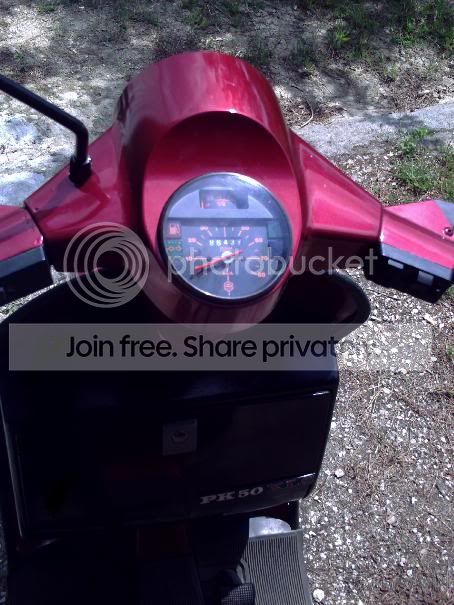

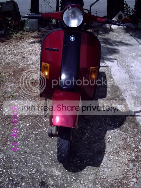

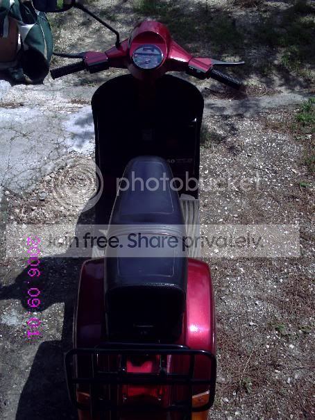

As fotos da menina.
O que acham?
Arrow Estevão, obrigado, deixa ver como ela está.
Vou buscar no Sábado, dar umas voltas, e depois vejo como está.
MensagemColocada: Qua Nov 10, 2010 - 5:43 pm    Assunto: Responder com Citação
Pelas fotos, está com muito bom aspecto. Apenas esse nariz de outra cor, está a destoar...
