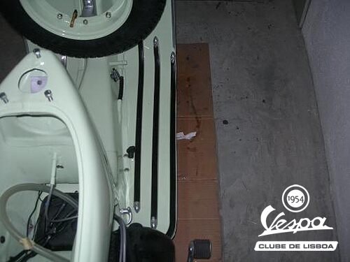

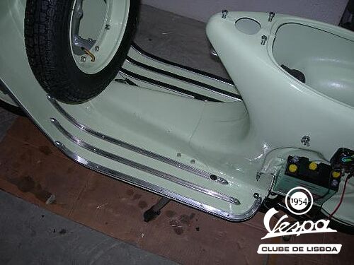

bom aqui ficam mais uma fotos do final do restauro
esta foto mostra o conta kilometros já com o apoio arranjado (com nova furação e umas marteladas) e a bicha a passar pela frente do cabo do travão
como podem verificar já assenta bem
A colocação das calhas foi feita com rebites, além de ser mais fácil a colocação a remoção tb é se alguma coisa não ficar bem

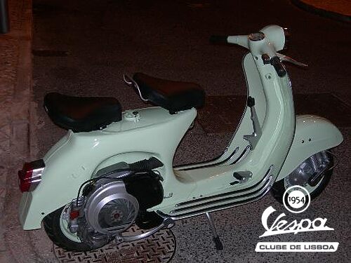

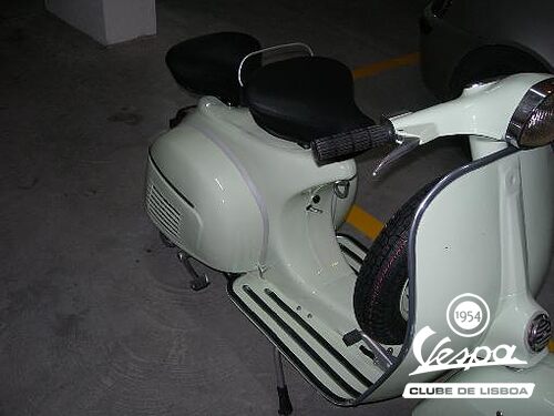

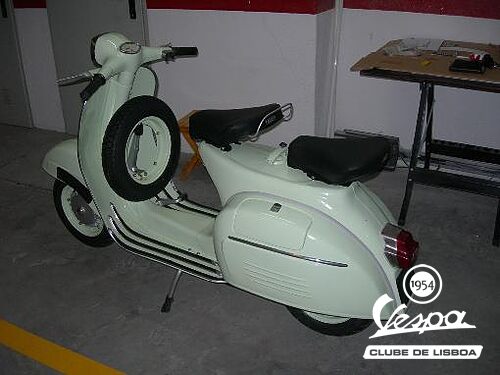

boa tarde, estão aqui mais umas imagens da Vespa com o restauro a 98%
falta colocar os simbolos, colocar uma buzina nova, e ver melhor o carburador, ela esta a fazer cerca de 100 km com 5 litros o que eu penso que seja demais, não sei bem o que vou afinar pelo que desde já agradeço uma ajudinha
