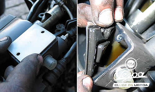

Comecemos por tirar os dois parafusos que seguram a tampa do reservatório, e por tirar a tampa também. Debaixo dessa tampa há uma tampa "interna" e um vedante de borracha. Tem de se tirar os dois, e encher o depósito com óleo.
