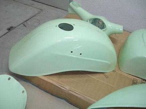

MensagemColocada: Sex Ago 01, 2008 - 10:28 am    Assunto: Responder com Citação

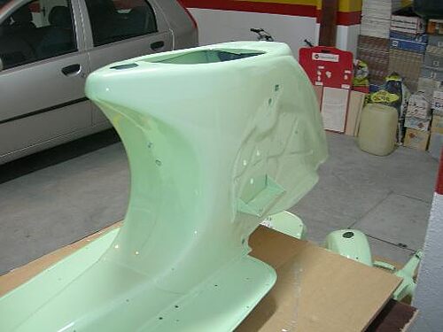

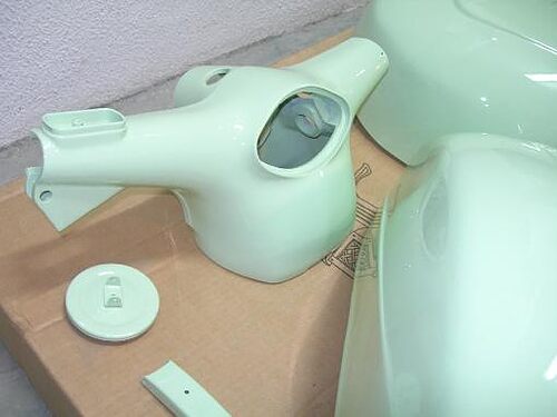

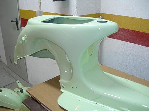

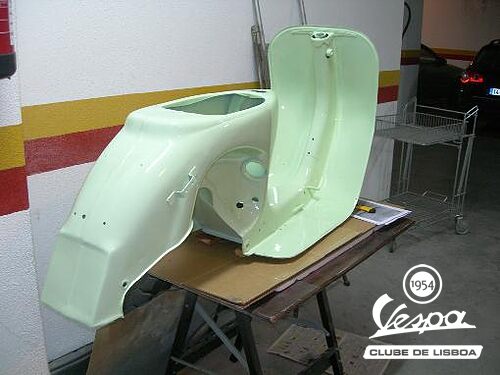

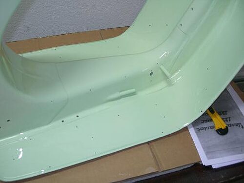

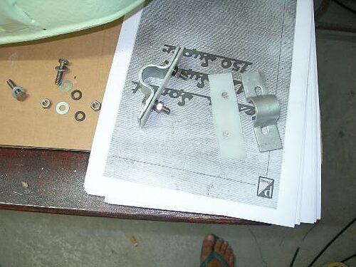

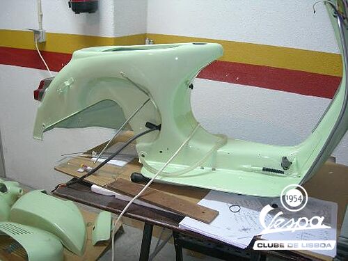

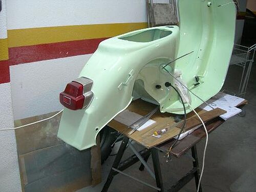

bom dia conforme combinado ontem fui buscar a vespa, aqui estão as fotos

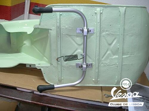

Como não me aguentei, começei a montar algumas peças.
Começei pelo descanso, que aproveitei para colocar umas peças de plastico que fiz entre o quadro e o descanço, para proteger mais as peças de roçar uma na outra
também dá para reparar que a parte de baixo do chão foi aplicado um anti gravilha

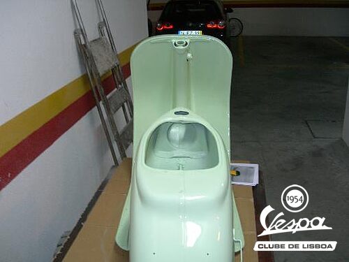

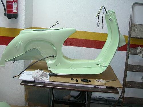

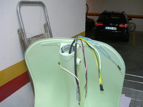

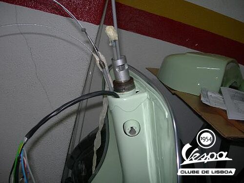

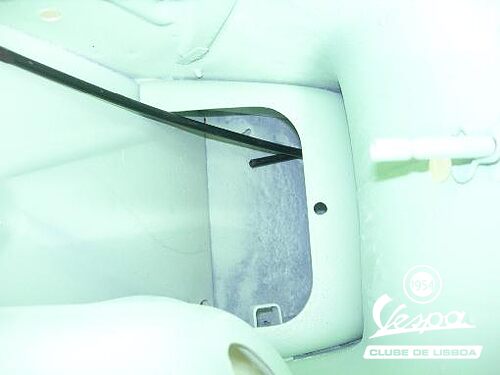

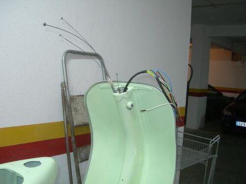

continuando, ontem á noite como não me aguentei ainda montei a instalção electrica e passei os cabos, foi uma tarefa que se revelou muito mais fácil do que pensei (demorei cerca de 20 minutos), utilizei um cabo antigo para servir de guia, ou melhor usei dois para conseguir sacar os fios para o travão de trás, e foi sempre a aviar
os cabos também foi fácil de os passar, aproveitei para colocar já o stop e também o friso da frente, este sim já deu para suar
espero este fim de semana avançar mais um bocado, e vou tentar ir tirando sempre fotos
fico á espera dos vossos comentários

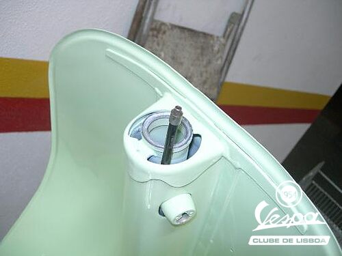

bom dia vou apresentar o trabalho do fim de semana e colocar algumas duvidas

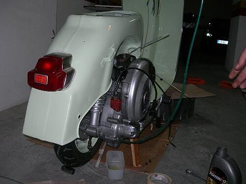

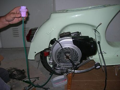

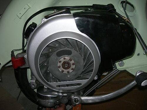

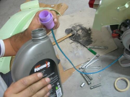

colocar o motor no sitio mostrou ser uma tarefa muito dificil, claro que não tenho fotos do processo por questões obvias
o oleo da caixa
este é sistema homemade para colocar o oleo (uma tampa de "Flora Lava Tudo" furada e um tudo de plastico daqueles que protegia o cordel das pranchas de Bodyboard

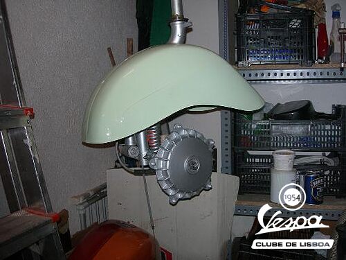

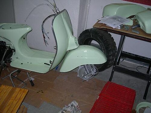

para colocar o guarda lamas tive que retirar o guarda poeiras e o prato para o conseguir encaixar, existe uma certa dificuldade em colocar o guarda lamas e ele acaba muitas vezes por raspar a pintura nova, eu utilizei fita de pintor e coloquei a toda a volta do orificio por onde entra e assim já pude manusear á vontade sem raspar nada
a colocação foi muito fácil
o aperto da caixa de direcção foi feito com um alicate de grifos e umas marteladas, apertei até a direcção ficar presa (ou muito pesada) depois dei-lhe uma folga para ficar um pouco mais solta (penso que seja assim)

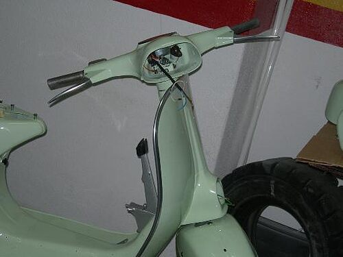

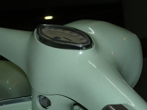

continuando com a montagem, surgiram-me algumas duvidas, nomeadamente no velocimetro que tem um fio laranja que penso que seja para dar luz (Duvida) mas não sei onde liga, agradeço ajuda
como podem reparar parece que ele não assento bem, ou será que é mesmo assim????

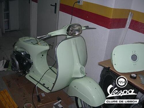

este é o aspecto dela neste momento
durante esta semana vou tentar colocar as calhas, afinar os travões a embraiagem os cabos do selector e ver o que se passa com as luzes, porque eu tenho minimos e médios por mais que mexa em algum botão só acende isto
De qualquer forma aguardo os vossos comentários relativamente ao restauro e aguardo também algumas respostas ás questões que coloquei

MensagemColocada: Seg Ago 04, 2008 - 11:59 am    Assunto: Responder com Citação
boas...
quanto ao conta-KMs deveria entar mais, ou seja, ficar mais encaixado para baixo.
esse não é o de origem pois não?
se o de origem tivesse a funcionar era preferivel restaura-lo.
de resto está um bom trabalho.
cumps.

obrigado Onion mas eu não tinha o contakilometros original então comprei este na OV, vou ver o que se passa para ele entrar mais, obrigado
